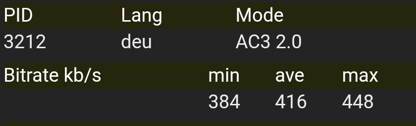

ARD, ZDF en WDR via multicast geen 5.1 maar 2.0 op de TV+ Box
  • June 29, 2026
  • 17 reacties
  • 189 keer bekeken
Via unicast is het geluid van deze zenders wel 5.1.

Wel heel erg vreemd.
Want de Duitse zenders worden niet in de beste kwaliteit via VLAN4 (multicast DIW7022 en Soundbox) verzonden.
Dus in theorie zou het in beide gevallen in dit geval de zelfde stream moeten zijn.
Ben heel erg benieuwd naar het antwoord van KPN.
Hallo ​@PeterG, ik heb het intern doorgezet naar het tv-team dat zich bezig houdt met de zenders en het bijbehorende geluid.
Er is een terugkoppeling ​@PeterG
Bij de Duitse zenders wordt in het Dolby Audio kanaal vaak alleen meer een Dolby 2.0 signaal (=stereo) aangeboden. Alleen bij bepaalde programma's wordt er Dolby 5.1 aangeboden. Bij Multicast geven we dan dit rechtstreeks mee aan de stream.
Via unicast gaat het net wat anders, omdat de wisselingen tussen Dolby 2.0 en Dolby 5.1 soms problemen gaf/geeft met opnames. Er is voor gekozen om via unicast een geforceerd opgewaardeerde Dolby 2.0 naar 5.1. door te geven.

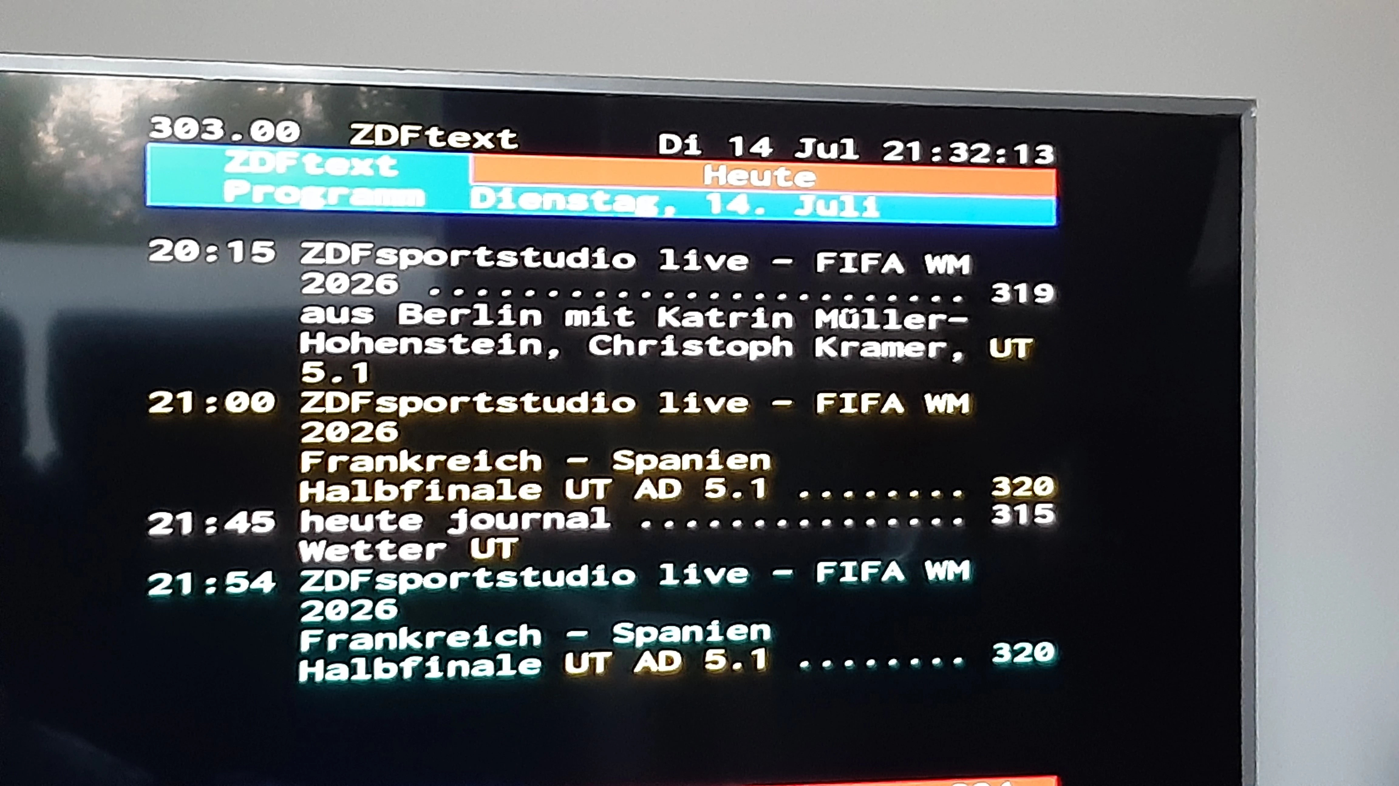

Het blijft toch idioot dat je nu, tijdens Frankrijk-Spanje, naar unicast moet switchen voor het stadion surround 5.1 geluid.
Via multicast is het stereo!! (Dolby 2.0)
Duitse teletekst geeft aan dat de uitzending 5.1 zou zijn. Dat zou dan via multicast toch zeker ook zo moeten zijn. ​@Jeroen van KPN

Frankrijk - Spanje was gisteren niet via BBC 1 of 2 helaas.
Via ZDF was het harder dan via NOS. Inderdaad. Daardoor meer surround gevoel. ​@Sebas14
Maar ik moest ZDF wel even pauzeren om unicast met 5.1 te krijgen. Via multicast was het 2.0. (= onderwerp van dit topic; totaal geen 5.1 via multicast hier).

De multicast streams zijn momenteel altijd 2.0.
Zelfs als er via de zdf informatie 5.1 geluid is.
  • July 19, 2026
Dit lijkt op een foutieve audio bewerking vanuit TV platvorm zoals paar maanden geleden
