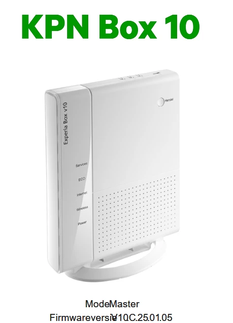

Of de V10.C software er al op staat kun je zien door met je laptop (en waarschijnlijk ook tablet) naar het modem te gaan met http://mijnmodem.kpn. Zonder inloggen kun je de softwarsversieoftware al zien.

Experiabox nieuwe Firmware V10.C.24.12.11

Dit heb ik, dus dat is de nieuwste firmware als ik het goed heb.

Dit gaat een beetje off topic. En ja, dat is de nieuwe KPN Software, maar niet de nieuwste versie.
