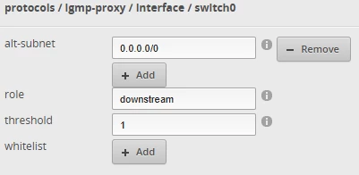

Na jaren prima functioneren trakteerde onze arris 5205 na de vakantie ons op de "opstarten...85%” freeze. Mijn setup is: Genexis glasvezel modem → ER-X → UniFi Switch Lite 8 → Arris.
Dus wat ik al gedaan heb:
  1. Genexis, ER-X en Switch gereboot
  2. Arris gereset, dus factory reset en software wissen (opstarten met knop ingedrukt, rood knipperende lampje etc). Download en update van software gaat prima
  3. Andere kabel direct van ER-X direct naar Arris
  4. Helpdesk gebeld (sorry, alleen support met Experia)
Dus nog steeds de 85% freeze.
Heeft iemand nog suggesties (behalve die experia box van zolder halen)?
Beste antwoord door strab
Na enig overpeinzen bedacht ik dat het wjb script nog op de ER-X moest staan. En na deze opnieuw te draaien werkte alles weer als een zonnetje.
Ik heb nog wat screenshots voor en na gemaakt maar ik kan zo gauw niet ontdekken waar het verschil zat.

Hierbij is er sprake van geen (goede) verbinding via vlan 4. Daar zit het tv gebeuren. Dit moet je inderdaad zoeken in je eigen modem.
IGMP Proxy instellingen.

En heeft de router VLAN4 ingeschakeld en hebben beide IGMP Snooping aan actief (aan) staan?

De truc is idd VLAN4+IGMP staan goed zo ver ik kan zien (idem eth0.4 maar dan upstream)
Allicht heb ik ergens toch iets niet 100% staan. Dus heeft er iemand misschien de config voor een ER-X met IPTV op VLAN4 zonder telefonie?
  • August 17, 2025
