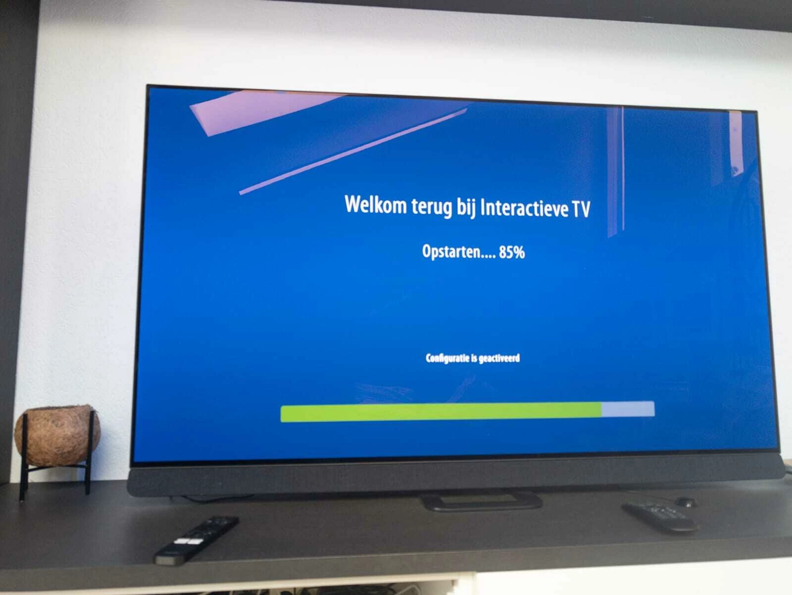

de tv box blijft hangen op “opstarten …. 85%” sinds gisteravond geen tv meer. internet werkt en de glasvezel is ook up. de vips is met ethernet verbonden aan de router en ik zie de vips ook verschijnen op het netwerk.
ik heb software verwijderd en opnieuw opgestart, maar zonder resultaat. Moet dit ding vervangen?

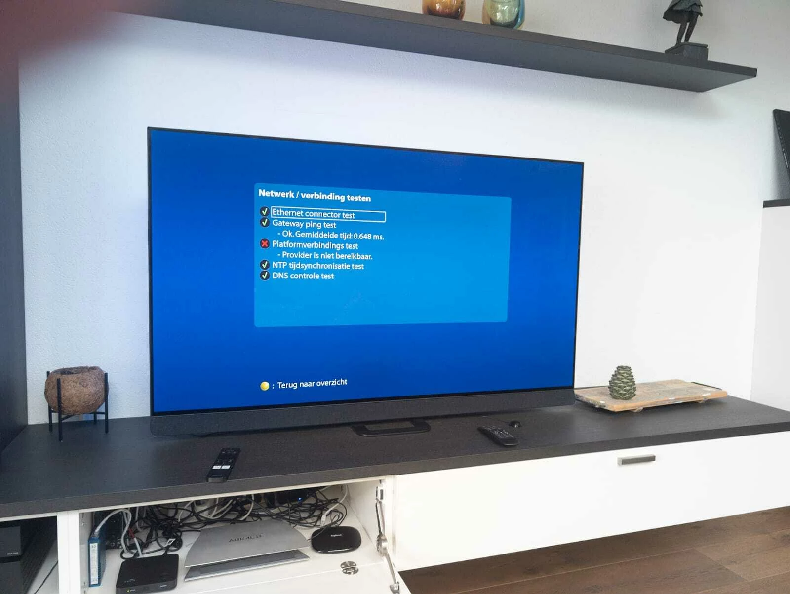

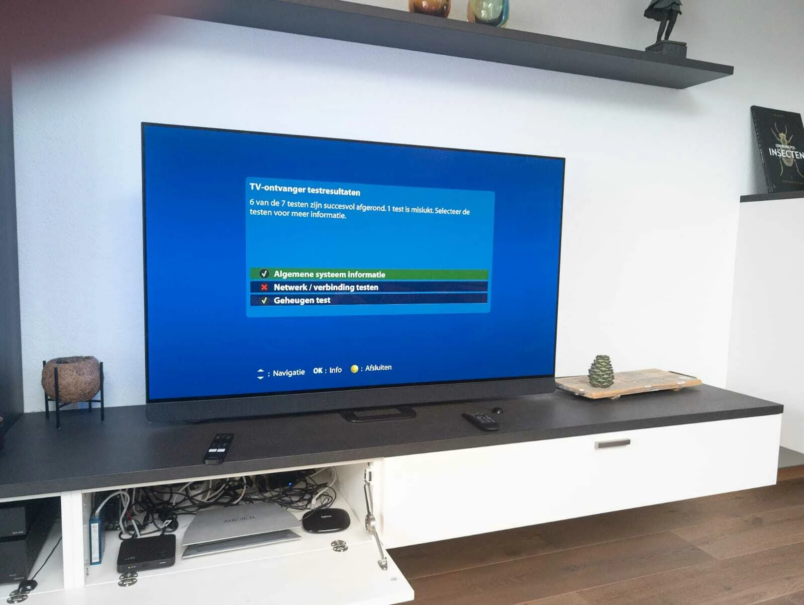

Heb hier geen switch.
Net een diagnose gedraaid en dan zie ik dit:
Heb wel gewoon wifi en internet ook via de vaste kabels.
  • June 9, 2025
ik zie geen storing op allestoringen.nl “platformverbindingstest” is onduidelijk -- dat kan nog steeds verschillende dingen zijn. kun je je tv pingen van een andere computer op je netwerk? heb je op je modem gekeken of de tv is aangemeld?
  • June 9, 2025
Had een oranje Services lampje op de modem (zo lang geen problemen meer mee gehad dat ik niet direct in de gaten had dat oranje een probleem betekent :-)
Modem 30 sec uit hielp niet. Dus maar even met Helpdesk gebeld.
Bleek dat ook glasvezel kastje nog uit moest. Heb zowel modem als glasvezel kastje 2 minuten lang van de stroom af moeten halen. Daarna weer opgestart en nog een keer een modem reset gehad vanuit de Helpdesk.
Daarna werkte de TV weer (y)

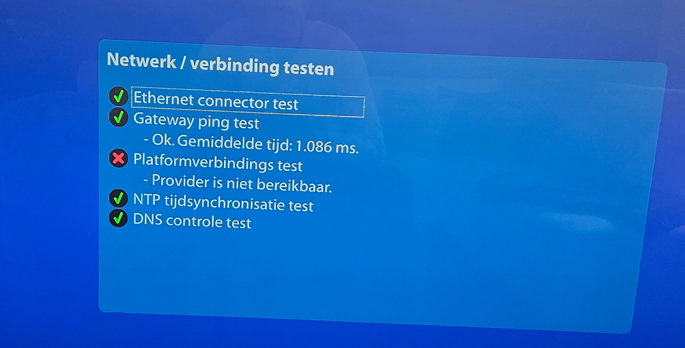

- We hebben twee VIP5202 boxen. 1 van deze boxen heb ik ook nog terug gezet naar fabrieksinstellingen en de software verwijderd. Dit heb ik hierboven niet vermeld omdat dit niets heeft bijgedragen. Ook de box die ik niet naar fabrieksinstellingen terug heb werkte namelijk na stap 2. Overigens gaf de diagnose van de box in het Netwerk/ verbinding testen menu net als ook al eerder in dit topic vermeld aan: Platformverbinding test - Provider is niet bereikbaar.
