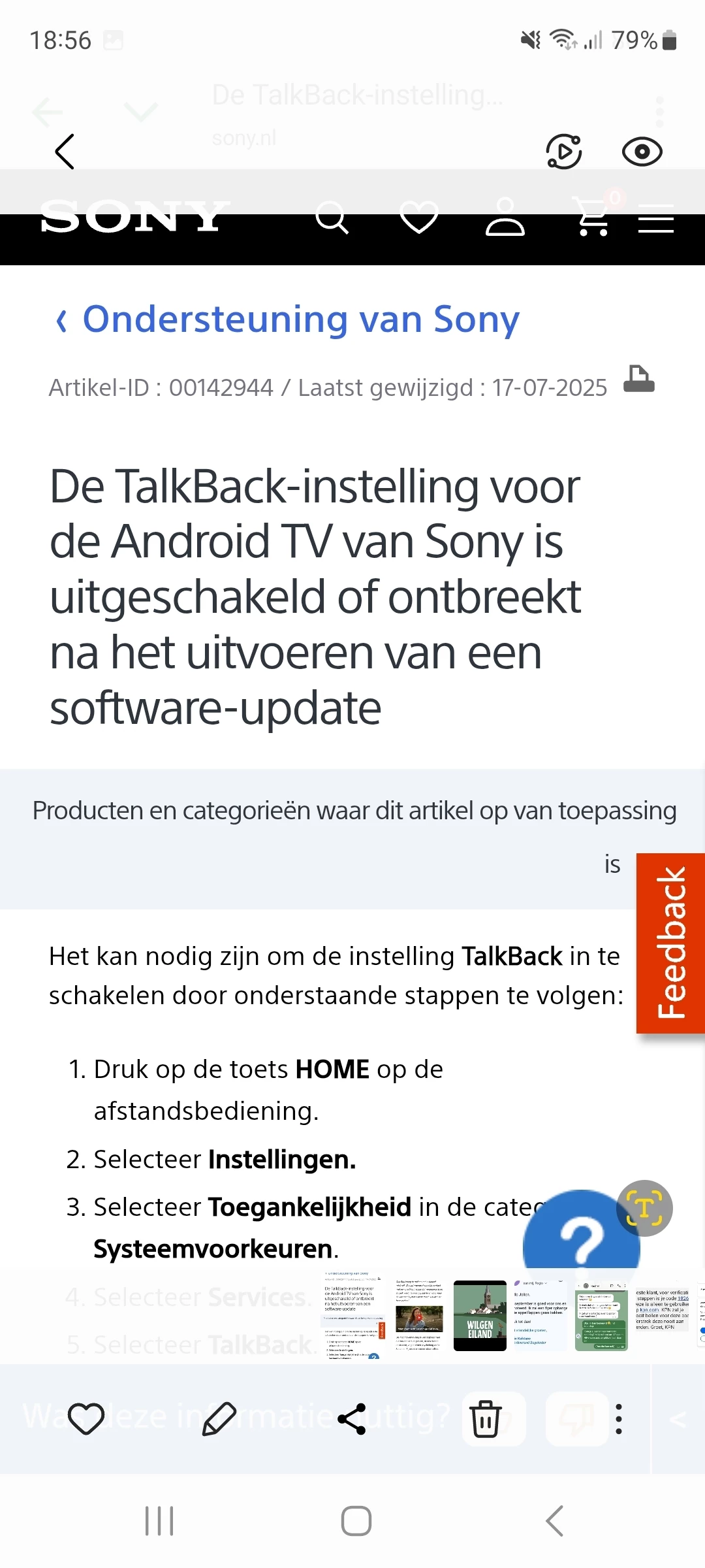

Ik weet niet welk merk Sony je moeder precies heeft, maar ik vond wel deze uitleg over Talkback aan/uitzetten via Sony:
De TalkBack-instelling voor de Android TV van Sony is uitgeschakeld of ontbreekt na het uitvoeren van een software-update | Sony NL
Als dat voor de TV van je moeder niet zo werkt, Google dan op “Talkback uitschakelen” en het type TV van je moeder.

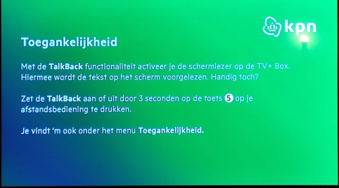

Dat is de menu instelling voor slechtzienden.
toets 5555 en in beeld zie je uitleg.
Zie ook deze uitleg, met dank aan ​@Arjan van B .

Met “een zender” voor 5555 bedoel je neem ik aan dit scherm:
Als 3 seconden de 5 ingedrukt houden niet werkt.
Selecteer het tandwiel en druk op OK
scroll naar beneden naar Toegankelijkheid en klik op OK
Selecteer Algemene instellingen - OK
Daar vind je dan Talkback. Selecteer + OK om uit te zetten.
Toegang via schakelaar staat waarschijnlijk al uit, anders zou je er met 3 seconden de 5 komen.

Hopelijk lukt het met de Sony wel.
Of zoals Peter al adviseerde:
Ik duim dat het dan wel lukt!

Het is gelukt met de sony afstandsbediening
Bedankt voor jullie hulp!
