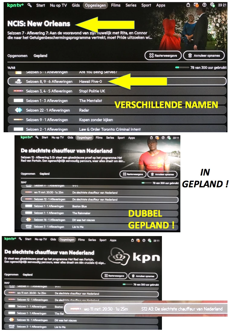

Geplande opnames met de info Geen afleveringen beschikbaar verwijderd , ook de wel beschikbare zijn verwijderd !
Bij de serieopname Hart Van Nederland [laat] worden niet alle [7] opgenomen !
Tevens ;
DIW7022-box blijft een hoofdpijndossier , wat ook wel blijkt uit de vele vele topics.
2e Nieuwe DIW-box , nieuwste launche-versie , je krijgt verrassing op verrassing op verrassing met deze box.
