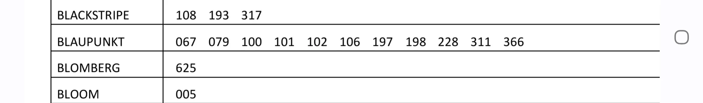

Is je ontvanger misschien een Arris VIP5202? Dan zou het zo kunnen zijn dat daar de codes voor de oude afstandafstandsbedieningen C2 en D3 niet meer instaan.
In de Arris VIP2952 en Arcadyan hmb2260 staan ze gewoon.
Hier de Blaupunkt codes voor een T4H afstandsbediening als de 1910.
