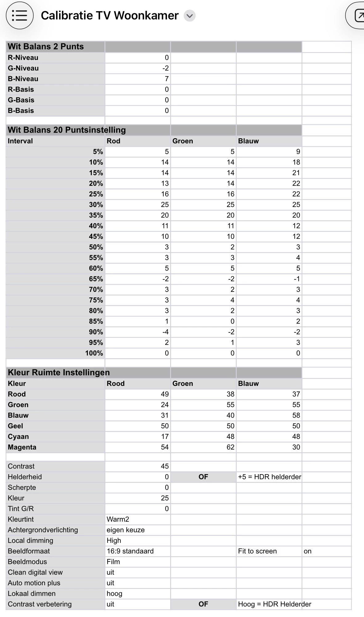

Misschien een beetje offtopic.
Onze TV staat ingesteld op film/Warm2 en bijna alle beeldverbeteraars zijn uitgeschakeld.
Ruim twee jaar geleden mijn TV volledig naar wens ingesteld nadat ik deze calibratie instellingen van mijn type TV tegenkwam op een engelstalige website. Sindsdien dik tevreden met het beeld.
driemaster
  • June 22, 2026
Dat ziet er serieus uit ​@Jocola.
