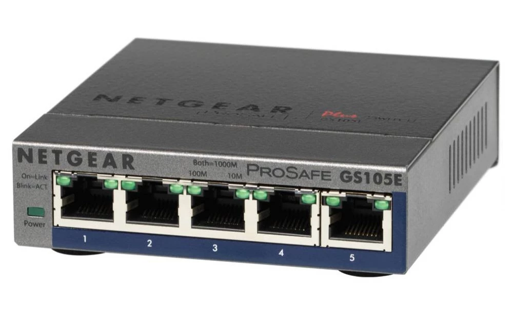

Met "switch" bedoel ik zo'n kastje:
Kan ook van een ander merk zijn.

Een switch moet altijd IGMP Snooping onderstuenen.
Op de foto boven zie ik de Netgear G105E, die heeft dat en dit is een goede switch.
