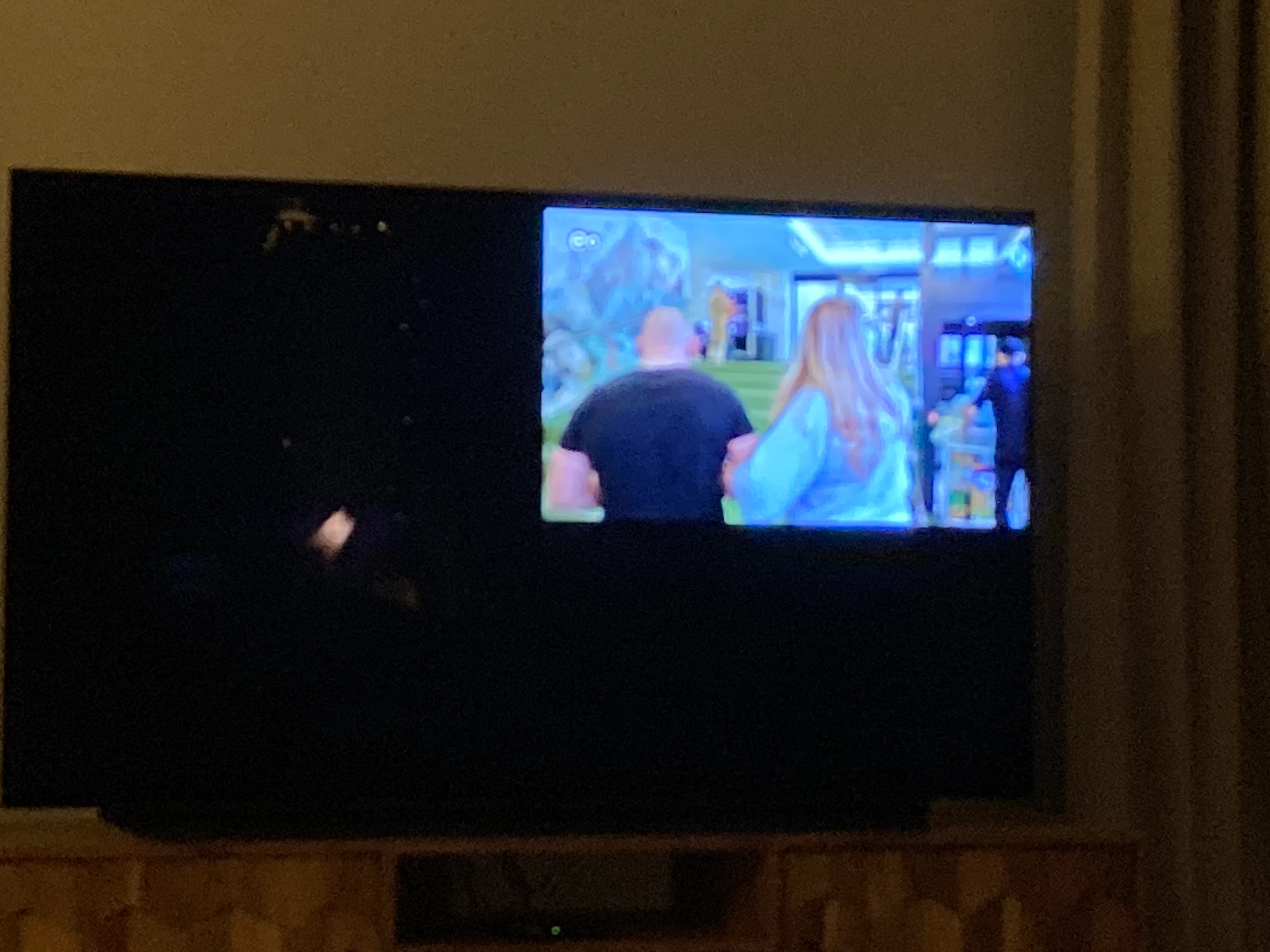

Sinds begin deze week wordt na even tot soms haast een uur normaal tv kijken via mijn DIW7022 KPN-box het beeld voor driekwart zwart en zie ik wat ik aan het kijken was enkel nog klein in de rechter boven hoek. Als ik het kastje reset (30 sec stroom eraf) kan ik weer een tijdje normaal kijken maar dan komt het weer terug. Hij zit al meer dan een jaar bekabeld op een kpn superwifi aangesloten zonder extra randapparatuur en had hier voorheen nooit last van. Ook is er niks verder veranderd. Hoe kan ik dit oplossen? of is dit een probleem met het DIW7022-kastje?

Hoi ​@wvermeij. Dat is een hele vreemde storing waar je mee te maken hebt.
Om volledig duidelijk te hebben wat er gebeurt, wil ik eerst zeker weten of je met volledig beeld tv aan het kijken bent. Je laat niet het startscherm opstaan waarin ook rechts in de bovenhoek het beeld van de zender te zien is?
Ik verwacht niet dat de aansluitsituatie met de SuperWifi er iets mee te maken heeft, maar mogelijk kan er wel iets misgaan met het HDMI-signaal. Gebruik je de meegeleverde Ultra High Speed HDMI-kabel? En zou je eens de HDMI-kabel eens proberen in een andere HDMI-poort van de tv?
En is het mogelijk dat je een foto maakt en hier plaats mocht het toch weer voorkomen? Dan kunnen we het delen met de ontwikkelaars en kunnen zij er ook iets van vinden.
Vreemde situatie in ieder geval die we hopelijk samen kunnen oplossen.

Het lijkt wel Het beeld wat, rechtsboven, bij de gids weergave getoond wordt. Maar dan kennelijk zonder gids.…

Ik heb inderdaad de originele HDMI kabels gebruikt en kijk altijd gewoon met volledig beeld tv. Tijdens het opstarten heb ik niks rechts in de bovenhoek maar dat is misschien doordat wij een redelijk nieuwe smart tv hebben en ik dan midden links een klein stukje tv beeld heb, waarna die over gaat naar het KPN kastje met volledig beeld omdat wij het menu daarvan een stuk handiger vinden dan de KPN app. Deze storing hebben we twee dagen een aantal maal gehad en heb hem toen hier gepost maar sinds gisteren is hij gelukkig niet meer voorbij opgetreden. Ik zal er een foto van maken als het weer gebeurt en hier bij posten.

Heb precies hetzelfde ook bij mij elke dag een paar keer dat het beeld driekwart zwart is en rechts boven in de hoek krijg je dan beeld.

Dit gebeurt ook bij live tv , andere HDMI poort ook geprobeerd. Die kabel zit er al jaren en nooit geen problemen gehad . Als het aan de HDMI kabel zou liggen zou het niet verholpen kunnen worden door de stekker uit de box te trekken. Want dit werkt tijdelijk. Dit is iets van de laatste paar dagen dat dit gebeurd met dat verkleinde beeld rechts boven in de hoek

Hier sinds de laatste update ook het zelfde drama. Random wordt het beeld ineens klen. Bij terugkijken en live TV. Naar gids en weer terug, dan heb ik weer groot beeld. Fix a.u.b. die firmware/launcher, of draai de boel terug

Hier idem. Zeer irritant. Het TV+ kastje hebben we nog maar 2 weken dus alles is gloedjenieuw.
