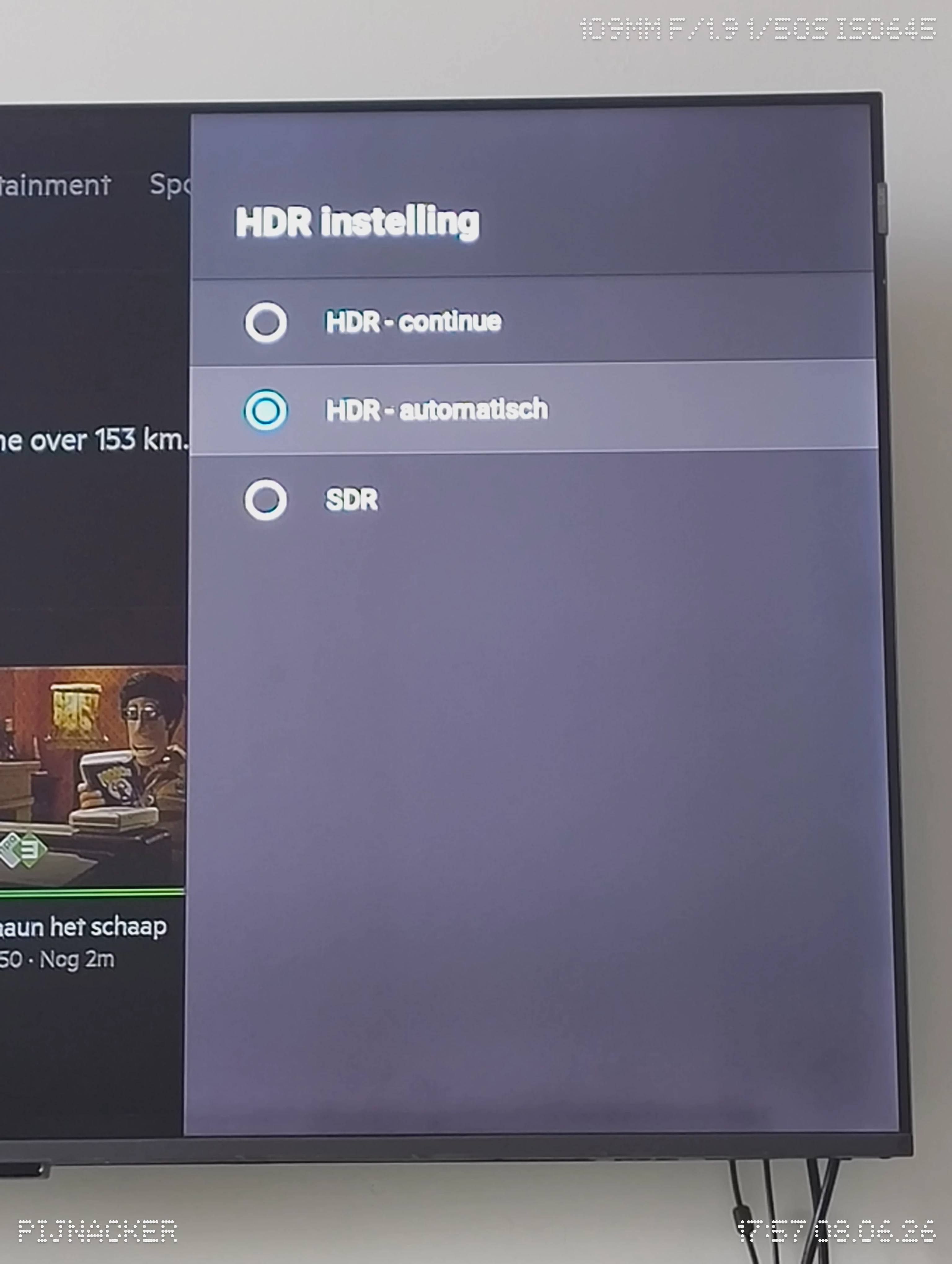

Zojuist mijn TLC tv aangezet en UHD ingeschakeld, wat een dof beeld ineens, heb ik bij de KPN instellingen HDR veranderd in SDR, en dan blijft het beeld wel helder en scherp. Maar dan heb ik neem ik aan niet UHD, ook al blijft dat ingeschakeld staan?

Ik heb bij KPN alleen de instellingen HDR continue, HDR automatisch, en SDR, staat geen HDR10 bij.
Bedoel je gewoon maar weer op HDR automatisch zetten, en UHD uitschakelen bij ESPN?

Beste ​@RuudDelft bij de HDR-instelnlingen kiezen voor AUTO
in het menu daaronder staat HDR-formaat, waarschijnlijk Dolby Vision, als je dan op HDR-formaat klikt kun je kiezen voor HDR10.
De decoder start naar de aanpassing opnieuw op en als dan dan weer  het menu onderdeel HDR-formaat ziet, staat daar HDR10.
Succes

Ik heb alleen dit, kan niets anders vinden helaas.

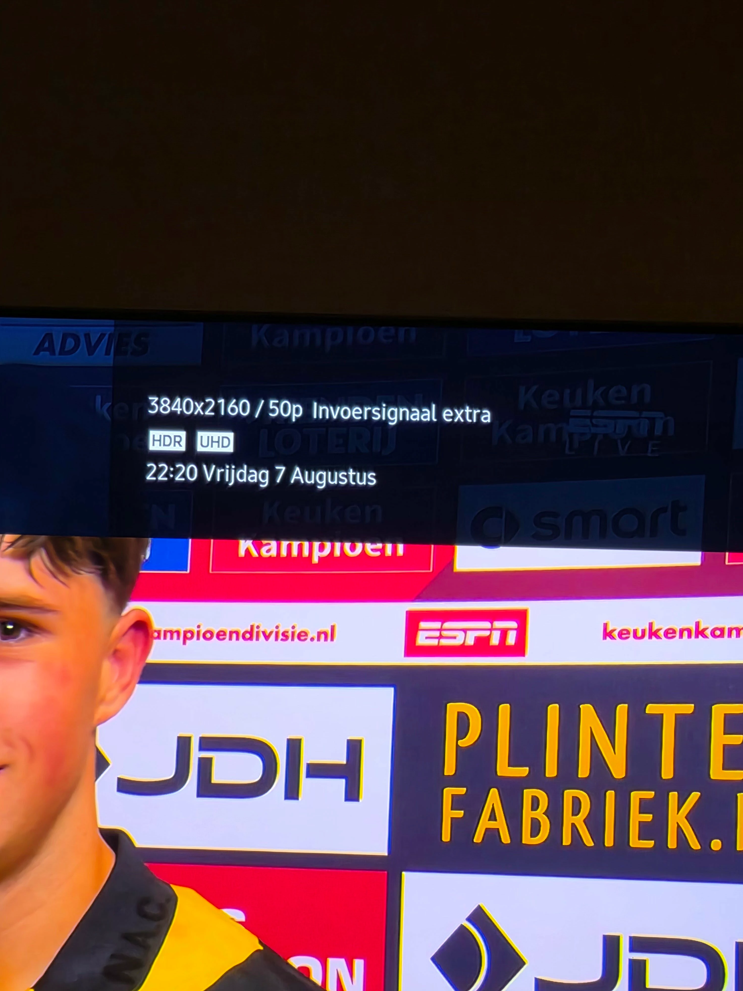

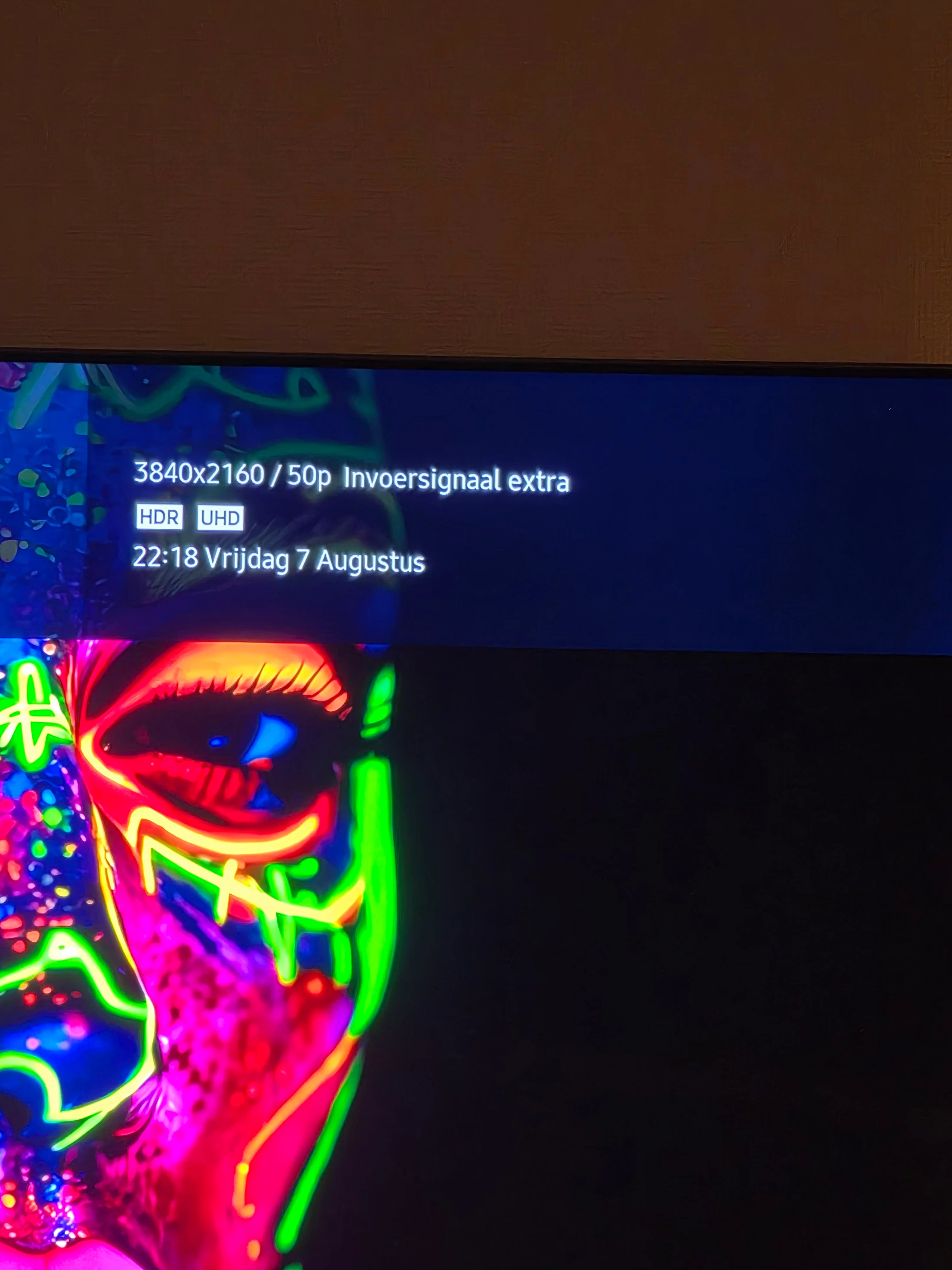

Ik heb iets vreemds opgemerkt. Ik had eerder altijd het 4K pakket en keek ESPN UHD op kanaal 694 en dit deed het altijd goed (dus ook de juiste instellingen: HDR - automatisch + HDR10). Ik heb dit pakket afgelopen week opgezegd, omdat het 4K pakket nu niet meer nodig is.
Toen ik vandaag 221 keek en UHD had aangezet via die button, zag het er niet zo goed uit als voorheen en het beeld was ook donkerder. Mijn Samsung TV gaf ook niet aan dat HDR aan stond. Ik wilde testen of HDR het überhaupt nog deed op mijn kpn kastje door een HDR YouTube video te bekijken. Tijdens het bekijken van deze video gaf mijn Samsung TV aan dat HDR aan stond:
Toen ik vervolgens weer naar ESPN ging zag ik tot mijn verbazing dat HDR nu wel aan stond en het beeld er weer zoals 694 voorheen uitzag:
Ook nog even getest door naar NPO1 te gaan, waarbij mijn TV aangaf dat HDR uit stond, en hij gaf netjes weer aan dat HDR aan stond toen ik vervolgens terug ging naar ESPN op 221.
