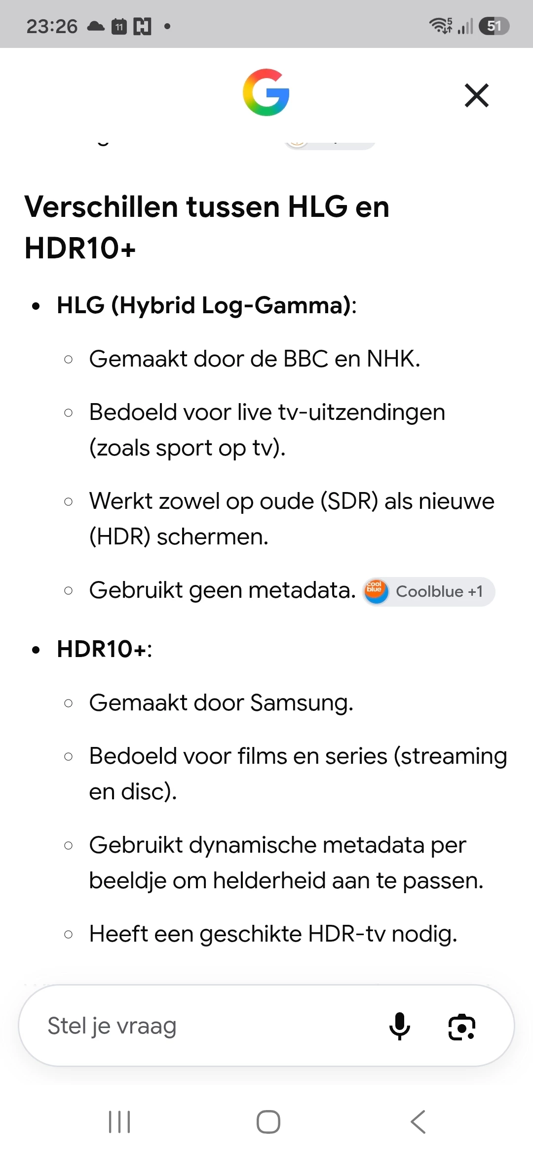

Nou wordt me wel duidelijk waarom het op een Samsung niet fijn werkt. Naar aanleiding van die espn site eens even gaan Googlen.

En dan is er nog de dure Vision van Dolby. Dat HDR10 door Samsung is ontwikkeld doet niet helemaal terzake, behalve dan waar het om licentie afdrachten gaat.
En daarmee komen we weer uit bij de vreemde instelling keuzes van de DIW7022. Voor een Samsung is de Dolby vision keuze volkomen nutteloos.
Elke TV van Samsung kan prima met HLG overweg als het maar goed wordt aangeleverd, en het apparaat waarmee je kijkt het correct doorgeeft.

Bijna alle HDR TV kanalen in de wereld gebruiken HLG omdat het is ten eerste vrij van licentiekosten en ten tweede bevat HDR en SDR informaties in een stream. Een HDR niet geschikte TV kiest automatisch voor SDR codering en de HDR geschikte voor HDR codering. Het probleem van te donker HLG is meest de verkeerde instelling van TV. Als b.v. voor filmaker mode gekozen wordt, wordt HDR codering in SDR modus weergeven. Hiervoor moet men andere mode kiezen, b.v. voor Film/Sport of gewoon standaard.

Nee, filmmaker mode is bedoeld voor cinema ervaring, dus met 6500 kleurtemperatuur en zonder kleur bewerking. Andere video modes kunnen het beeld zelfs analyseren en gebruiken b.v. dynamisch contrast om het beeld in juiste kleurtemperatuur te weergeven.
Met andere HDR mode (HDR10 of DV) kan de TV uit metadata zien en corrigeren, HLG heeft geen metadata met gevolg dat de TV meest fout gokt en heeft verkeerde kleur in filmmaker mode. Dat kan je heel goed zelfs testen met deze HLG Youtube video.
