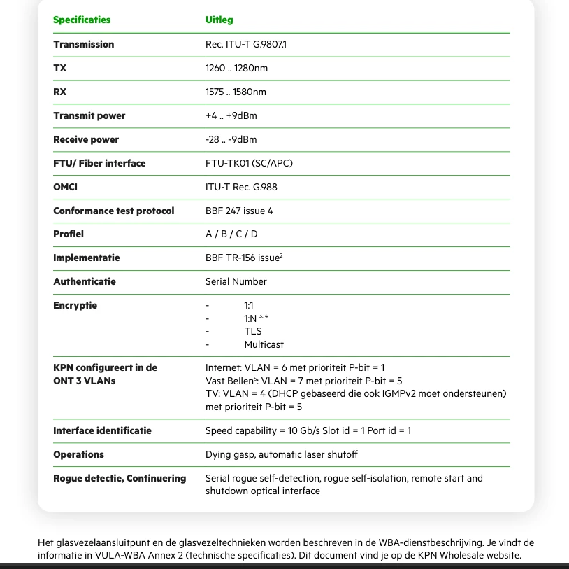

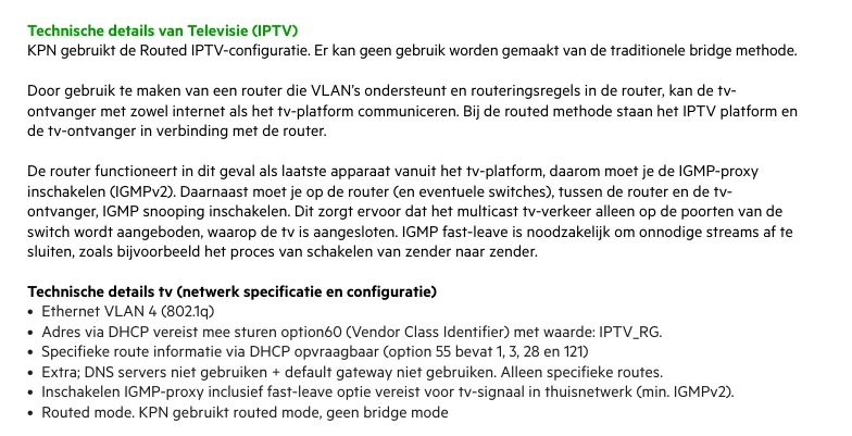

​@Forthenite  Als ik de specs van dat ding zo bekijk heeft die oneindig veel instellingen.  Helaas kan ik daar vanuit KPN perspectief weinig zinnigs over zeggen.   Ik denk dat het een kwestie is van experimenteren. Hoe heb je dit apparaat precies geconfigureerd? Ik heb voor het overzicht nog even wat info van vrije router pagina geplukt

IPtv op Lan4 maar hij staat te ver heb er nu geen kabel voor dus doe het over Wifi
  • September 25, 2026
DHCP krijg ik niet werkend, heb via PPPOe verbinding
