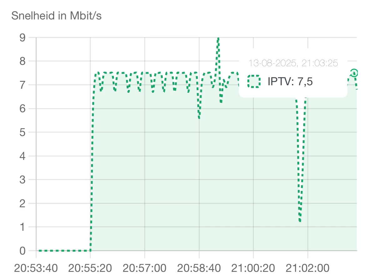

Ziggo Sport loopt bij de UEFA Super cup nog op 7,5 Mbit/s ipv de (komende) 14 Mbit/s. Ik heb een KPN+ ontvanger en kijk op kanaal 233.

  • August 13, 2025
In dit topic staat uitgelegd wat je vraagt. Omtrent Ziggo Sport. En ESPN. ​@Dirkie90 , ​@MvP86 .
Wanneer start de hogere bandbreedte in multicast
