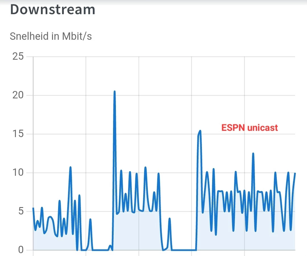

De bitrate van de ESPN kanalen in unicast zijn gewijzigd.
Het was unicast 14 Mbit/s en zit nu rond de 7 Mbit/s.
Het beeld is wel zichtbaar scherper als je switch tussen multicast en unicast. (even op pauze zetten bij multicast). Zie grafiek (meting met de TV+ box):
KPN weerspreekt overigens dat de bandbreedte is gehalveerd naar 7,2Mbps. Zoals hier wordt benoemd.
Sebas14
  • August 6, 2025
Dit was alleen afgelopen weekend. Maandag was het weer 14 Mb/s. De meting was van de TV+ box.

 TvG2016 schreef: KPN weerspreekt overigens dat de bandbreedte is gehalveerd naar 7,2Mbps. Zoals hier wordt benoemd.
Sebas14 schreef: Dit was alleen afgelopen weekend. Maandag was het weer 14 Mb/s.
Oooh, vandaar dat ik het wat minder vond via unicast 1080p. Via digitenne was de Johan Cruyff schaal ietsje mooier.
Best kans dat kpn het lager had gezet vanwege de te verwachten kijkersschare via unicast. Aangezien 1080p op multicast nog niet is ingevoerd.
@TvG2016 , ​@Sebas14
Sebas14
  • August 6, 2025
Zo denk ik er ook over. Om storingen te voorkomen afgelopen weekend. De meting liegt er niet om.
