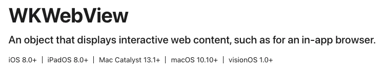

Via het officiële kanaal kan het niet:
https://developer.apple.com/documentation/webkit/wkwebview
webkit is er inderdaad wel, maar niet de “view” om het weer te geven. Dit is officieel niet toegestaan.
Ja, er is een opensource “port” om deze view wel op apple tv te krijgen, maar als je dit echt buiten de je eigen dev deployment uit zou willen brengen, wordt het geblokkeerd.

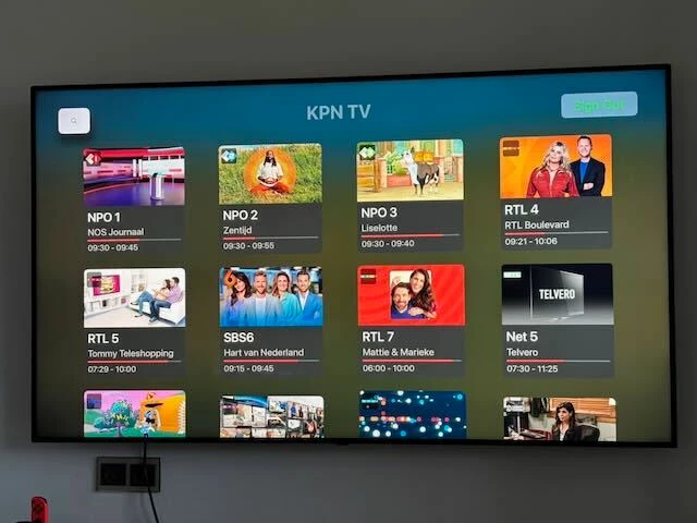

  • jan 20, 2026 8:48 a.m. UTC

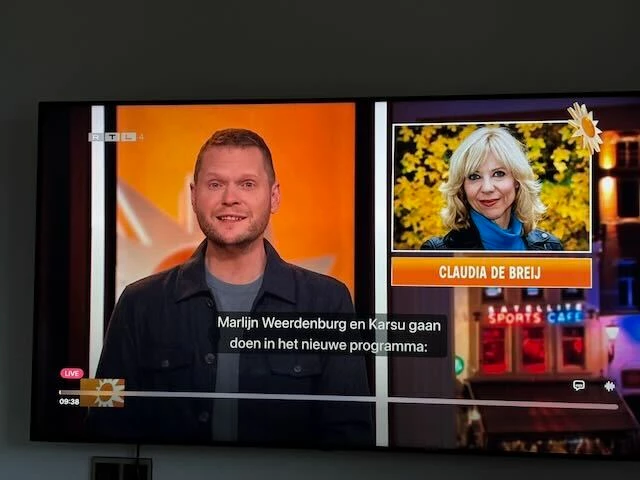

“Proof of life”
  • jan 20, 2026 8:53 a.m. UTC
Zie ik daar ook ondertiteling van een Nederlandstalig programma?
Zo ja: heb je daar veel moeite voor moeten doen? En ondersteunt het sprekerskleuren, als de ene spreker bijvoorbeeld gele tekst krijgt en een ander groen?
Ik denk dat je dan naar de supported platforms in deze screenshot verwijst, waar tvOS niet genoemd wordt?
WKWebView supported platforms
  • jan 20, 2026 9:06 a.m. UTC
Nee niet voor hoeven doen. Ondersteunt out of the box geen sprekerskleuren. Dit is wat er embedded in de stream mee komt, vandaar dat er automatisch support is voor ondertiteling.
  • jan 20, 2026 6:36 p.m. UTC
Het staat alleen niet in Apple SDK , maar ik heb de link naar een OpenSource Webbrowser gepost, hoe men toch een website kan weer geven.
Nee, niet geblokkeerd maar misschien niet goedgekeurd om in Apple Appstore te staan. Voor private ontwikkelaar is niet erg, Apple moet volgens EU regels DMA alternatieve appstore toestaan, en het installeren van ontwikkelaar website.
