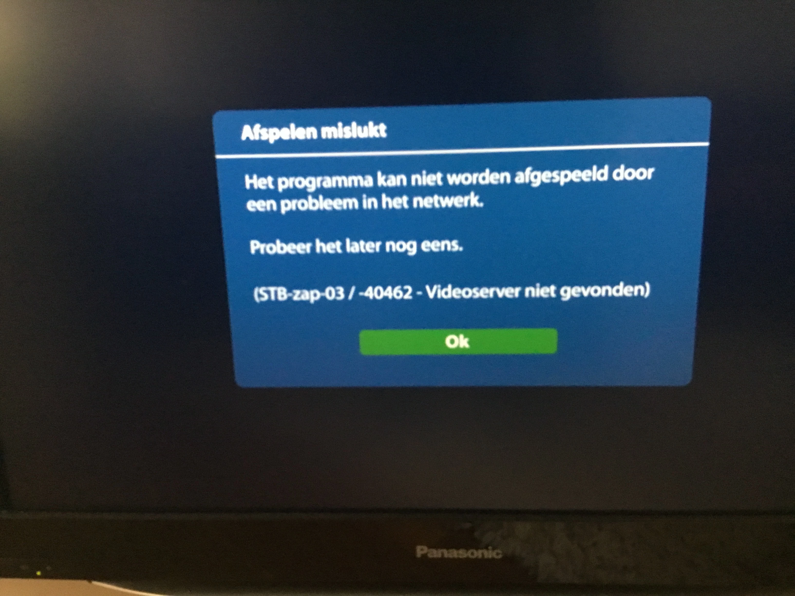

Foutcode STB-zap-03 / -40462 tijdens het terugkijken van programma's met glasvezel
  • October 8, 2025
  • 8 reacties
  • 411 keer bekeken
Hier hetzelfde probleem, ook sinds ik glasvezel heb. Ik word vanmiddag teruggebeld. Alles qua resetten, meerdere minuten kastje en modem uitzetten geprobeerd. Lastige is dat hij hete ene keer doet en dan weer niet. Hier zit echt iets structureels fout, lijkt mij..  Kastjes: tv: HMB2260v2;  modem: experia box v10.

Beste antwoord door Vikash van KPN
Wat vervelend dat je na het krijgen van het nieuwe kastje nog steeds hetzelfde probleem hebt. Dat is natuurlijk niet de bedoeling.
We zien dit probleem (foutcode STB-ZAP-03 / 40462) vaker bij klanten die een oudere tv-ontvanger gebruiken (dus geen TV+ of Soundbox) met een V10 of V10a modem. In die gevallen helpt het om het modem te vervangen door een KPN Box 12. Ik raad je aan om hiervoor even opnieuw contact op te nemen met onze klantenservice. Zij kunnen meteen een verzoek doen om jouw modem om te ruilen. Zo kunnen we dit probleem echt oplossen, en hoef jij niet steeds te wisselen van zender.

Nieuw kastje maar probleem toch niet verholpen blijkt nu. Voorlopig ga ik dan bij elke storing van net wisselen en weer terug. Erg teleurstellend.
