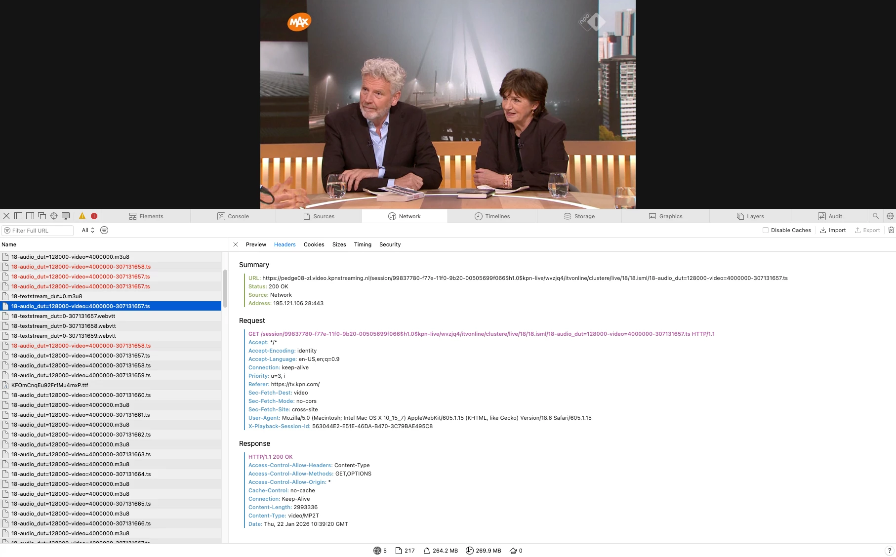

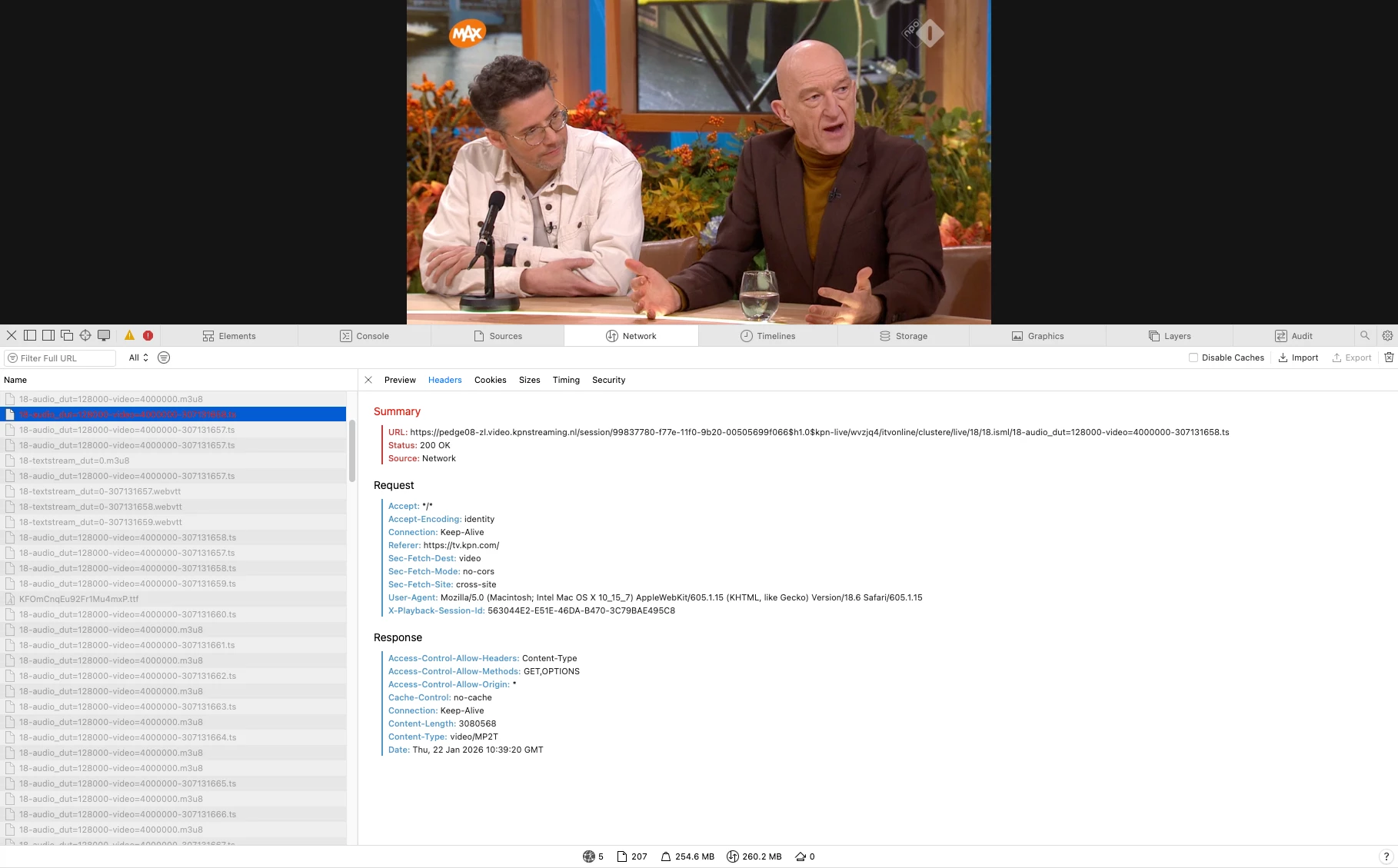

Safari is voor mij wel enorm veel langzamer met starten dan Firefox. Ik moet echt drie tot soms wel tien tellen wachten, en zie dan de overlay met de play/pauze knop in beeld. Ik zie ook fout­meldingen (rode regels, ondanks dat die ook een 200 OK laten zien) op de netwerktab in de web inspector, die ik in Firefox niet zie. Maar ik krijg dus uiteindelijk wel beeld en geluid. (Gek genoeg zie ik ook beeld bij de screenshots, maar dat is voor deze uitzending ook zo in Firefox. Meestal laat de drm-beveiliging een zwart vlak zien.)
tv.kpn.com in Safari: rode regel (en toch 200 OK) met halve details
tv.kpn.com in Safari: later voor dezelfde URL en X-Playback-Session-Id meer details
Het ging dan om deze URL, die het in een latere of andere browser sessie waarschijnlijk helemaal niet doet:
pedge08-zl.video.kpnstreaming.nl/session/99837780-f77e-11f0-9b20-00505699f066$h1.0$kpn-live/wvzjq4/itvonline/clustere/live/18/18.isml/18-audio_dut=128000-video=4000000-307131657.ts
De ontwikkelaars kunnen natuurlijk een timeline recording starten.

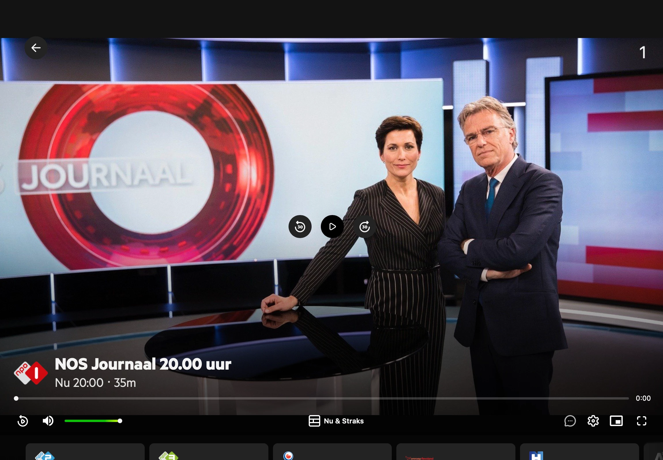

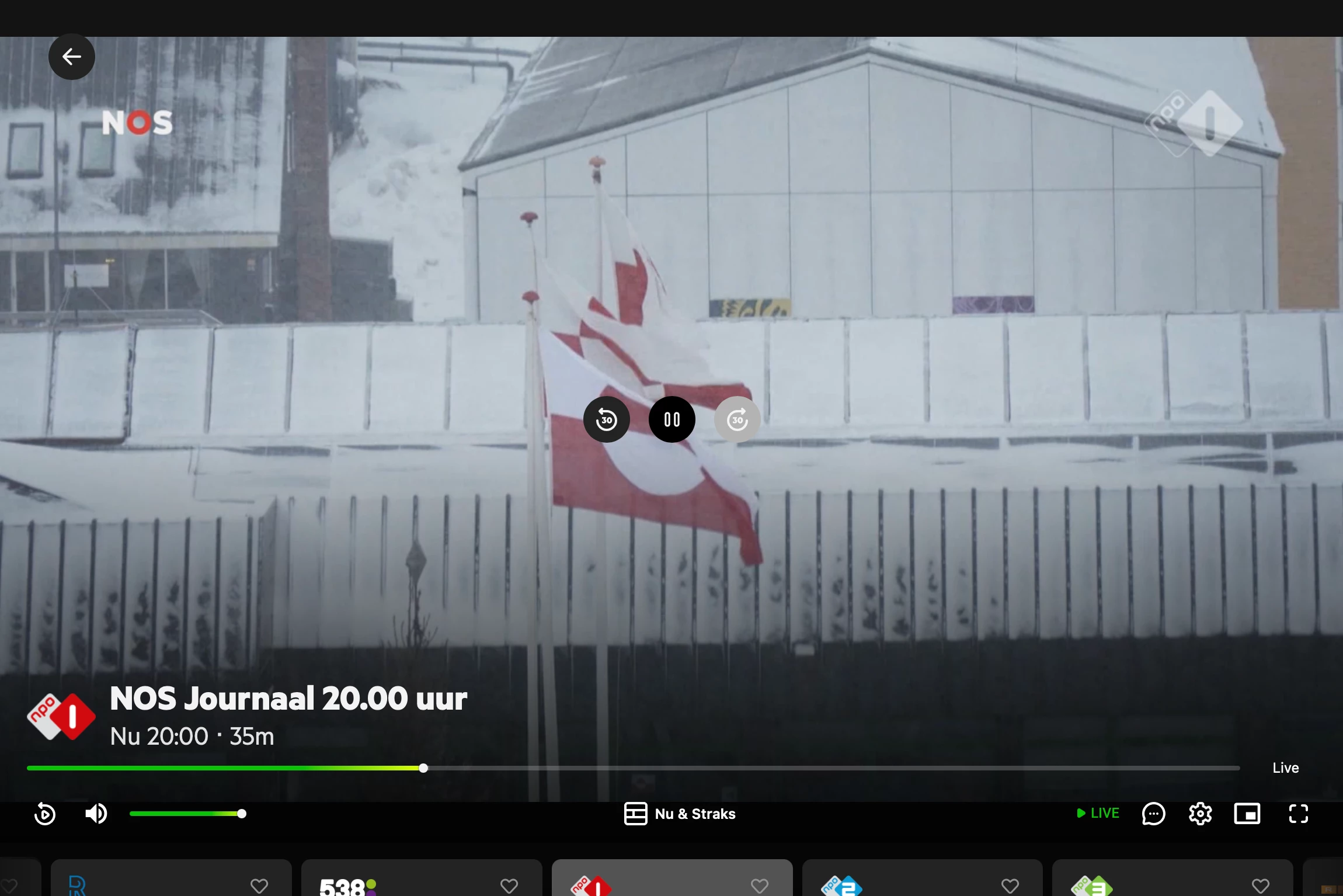

De website reageert op zich goed. Als ik een programma start om af te spelen, dan zie ik meteen een scherm met meestal als achtergrond de afbeelding die bij die uitzending staat, of soms zwart. Maar dat beeld staat stil. Daarbovenop zie ik een play-knop in beeld (waarschijnlijk omdat mijn muis boven de player staat), totdat de stream eindelijk begint. Soms is het na een paar tellen het eerste daadwerkelijke frame te zien, maar dan nog staat ook dat beeld stil, met nog steeds die play-knop in beeld. Maar uiteindelijk komt het allemaal wel (hier in mijn testen geen fout­melding gezien), en dan wordt de play-knop een pauze-knop. (Allemaal zonder die play-knop zelf aan te klikken.)
Het starten van de stream is véél sneller in mijn Firefox.
tv.kpn.com in Safari: na starten stream enkele tellen zwart beeld of stilstaande afbeelding
tv.kpn.com in Safari: pas na enkele tellen bewegend beeld
