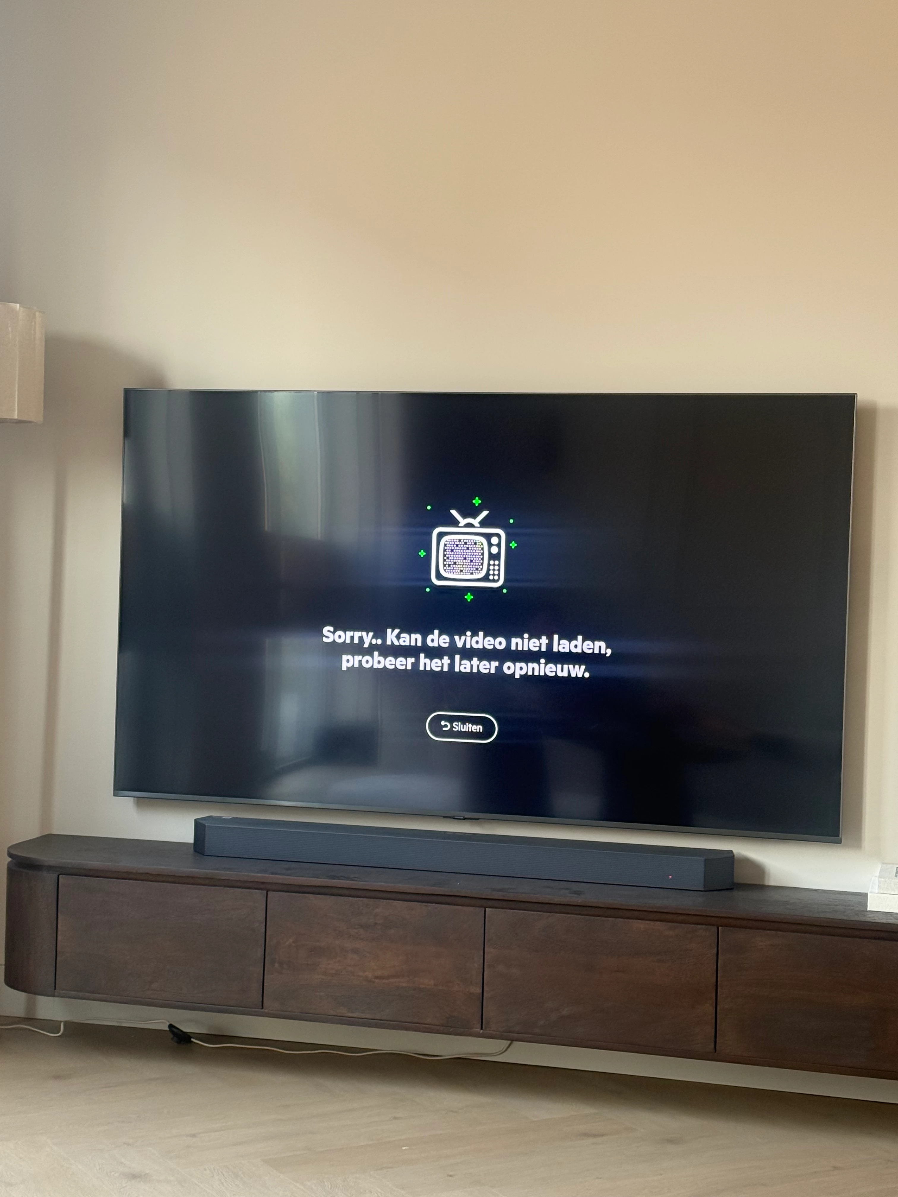

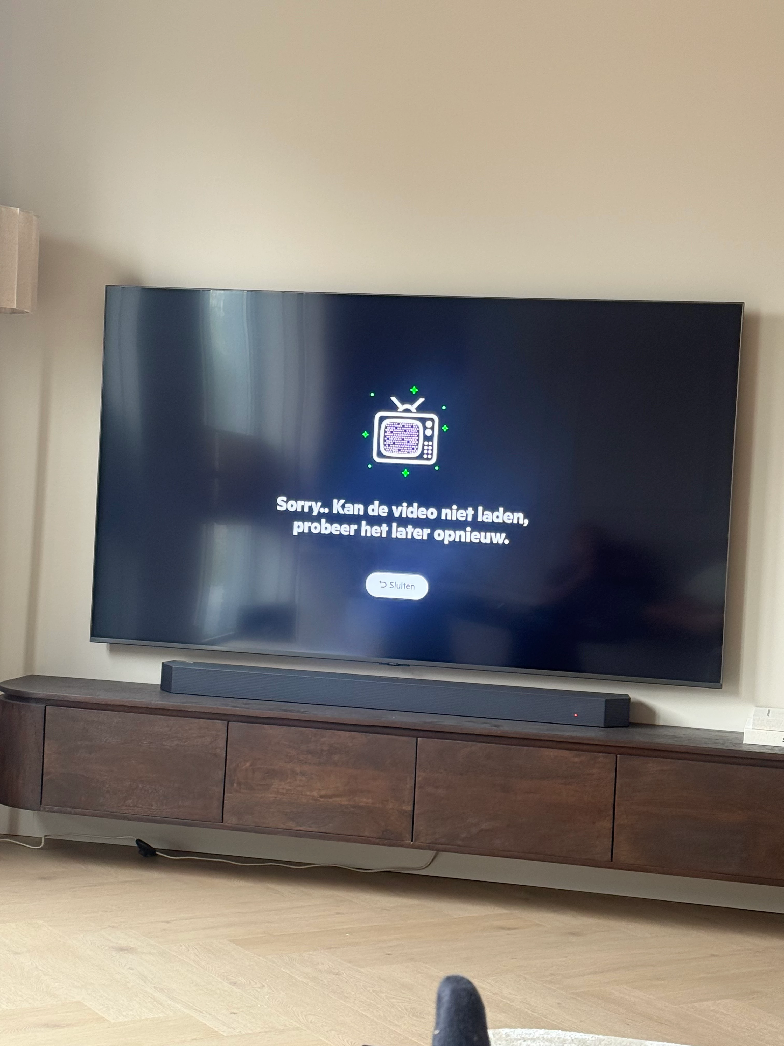

Foutmelding dat de video niet geladen kan worden in de smart tv app
  • aug 20, 2026 6:53 a.m. UTC
  • 12 reacties
  • 208 keer bekeken
Ik heb bijna dagelijks een foutmelding in de app als ik terug aan het kijken ben, zie foto’s. Enkel het probleem is dat de knop ‘sluiten’ soms zwart is en ik dus nergens op kan klikken. Ik moet de TV dan uitzetten, 10 minuten van de stroom af en dan werkt hij weer. Redelijk frustrerend als dit dagelijks gebeurd..

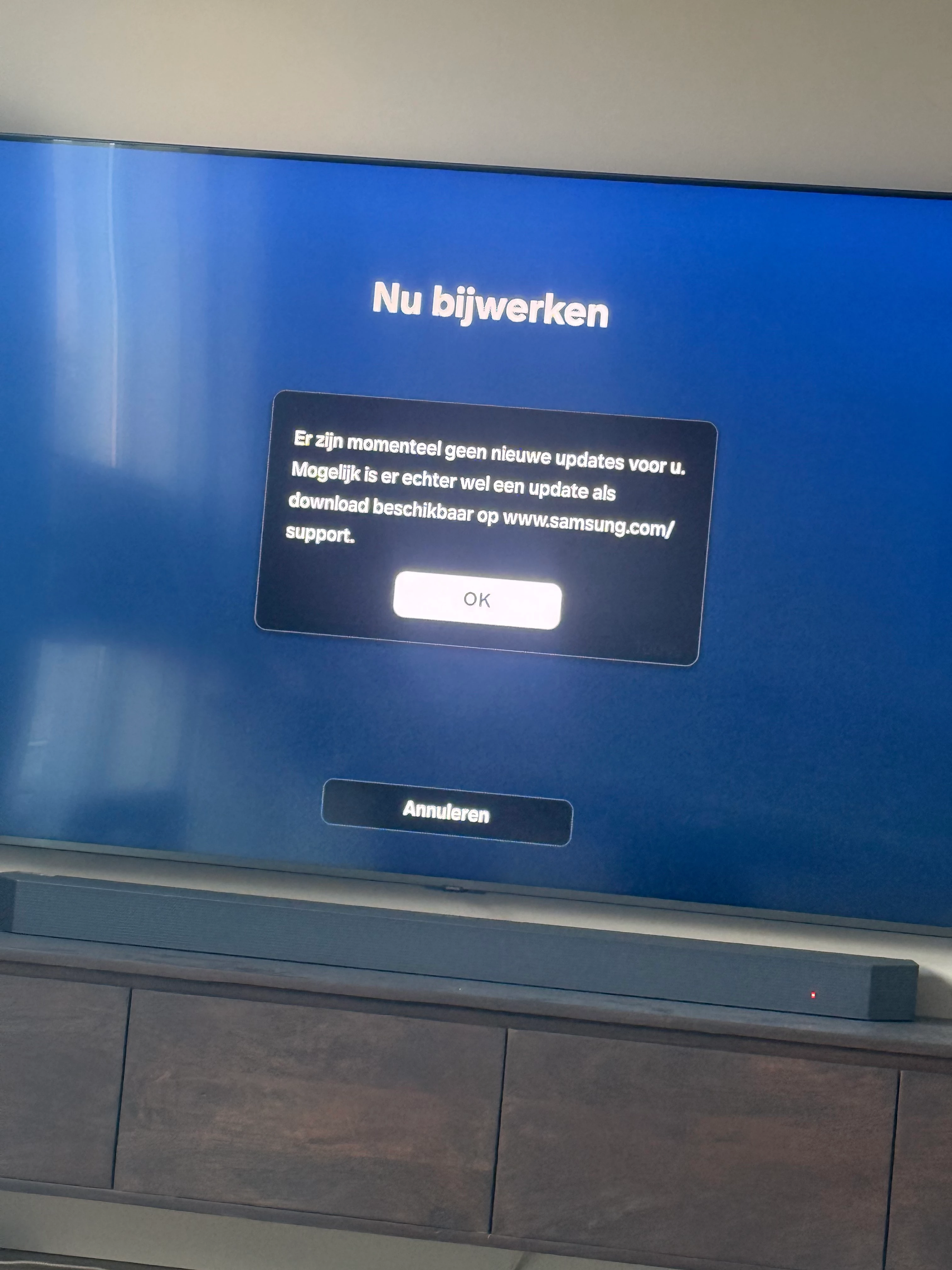

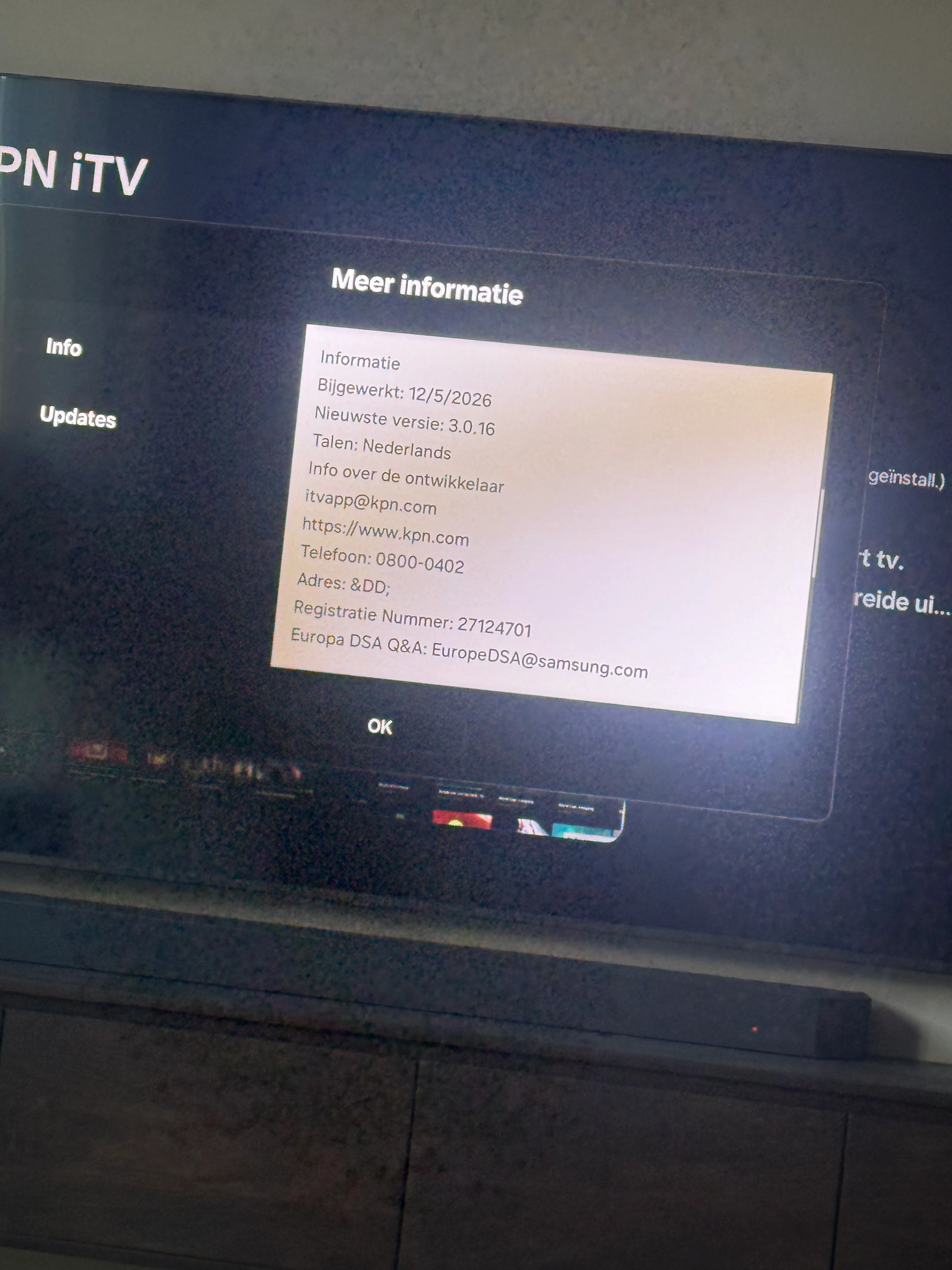

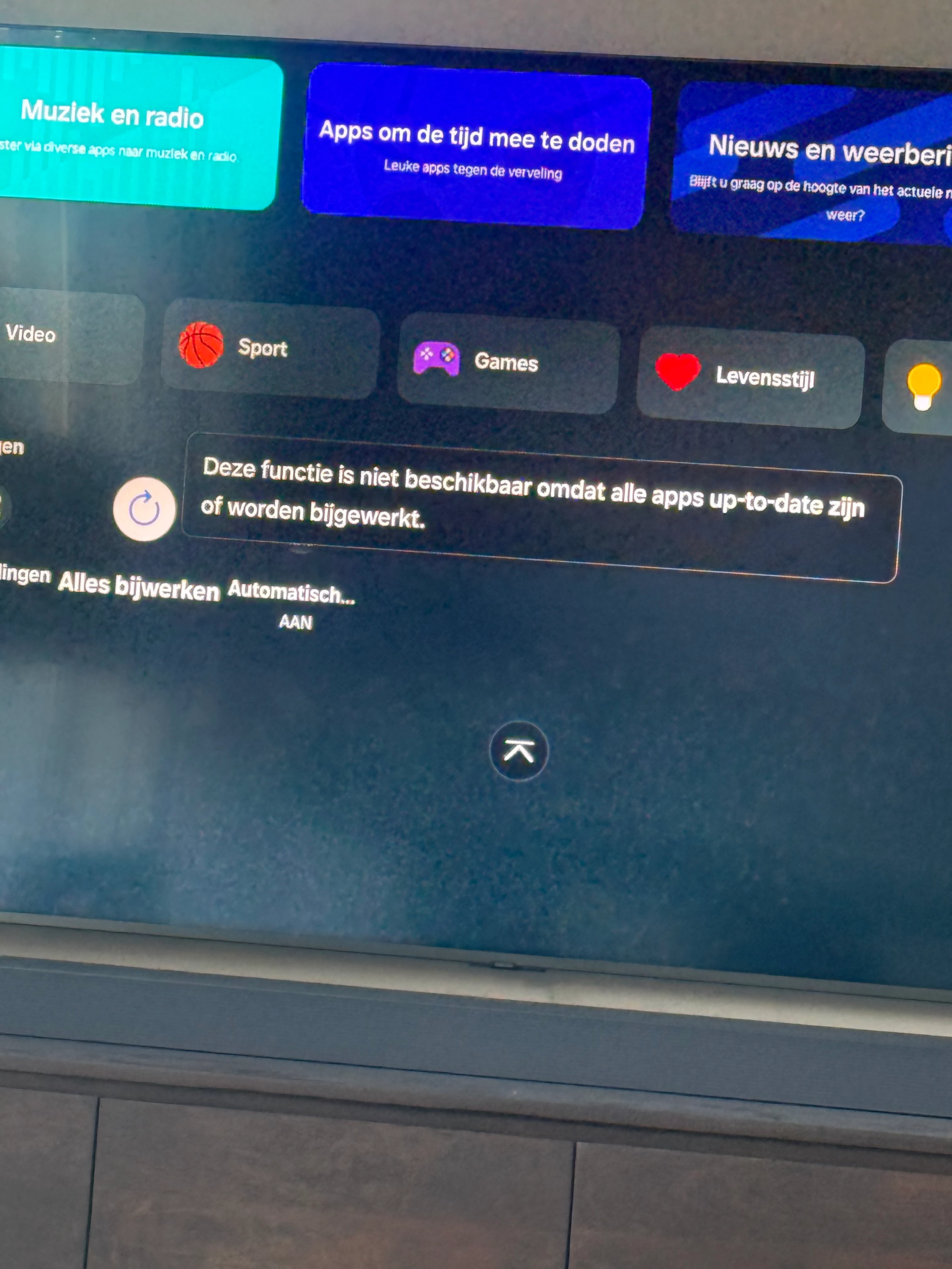

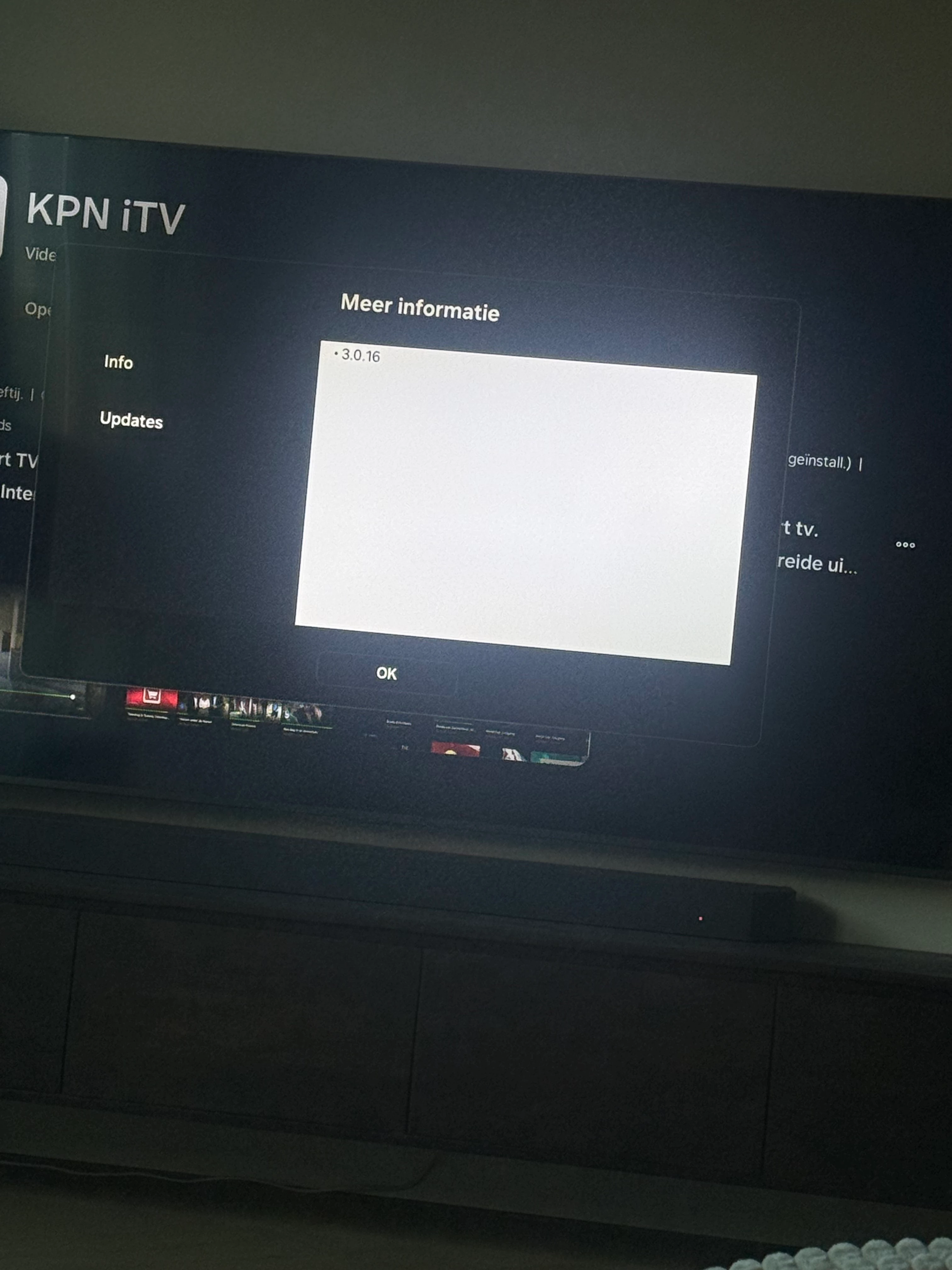

  • aug 20, 2026 5:25 p.m. UTC
Nee, geen enkele knop werkt. Het is inderdaad als ik een opname wil afspelen, we hebben een Samsung TV.
Als ik de app open en ik ga naar instellingen dan zie ik rechts onderin versie 3.0.25 staan, ik zie alleen geen mogelijkheid tot updaten..
Edit: nog eens gekeken, nieuwste versie zou 3.0.16 zijn volgens de info, zie afbeelding
Edit 2: TV is ook up-to-date
  • aug 20, 2026 5:56 p.m. UTC
Helaas is op Samsung alleen de oudere iTV app beschikbaar. Op tv's van 2022 en jonger geeft ie dat probleem regelmatig inderdaad. Enkele minuten stroom eraf en het werkt weer. Voor korte en soms langere tijd.
Laatste versie Samsung 3.0.25 (2020)  inderdaad. In de app store staat die echter als 3.0.16 wat de verwarring geeft.

De versienummers 3.0.16 in de store en 3.0.25 in de app zelf: top, is up to date.
Ik lees 2 scenario's die veel op elkaar lijken, maar eigenlijk erg verschillend zijn:
1: geen énkele knop van je afstandbediening reageert meer bij zo'n ‘Sorry,...” scherm; dat impliceert een Tizen OS vastloper. In theorie, mag of kan een app (of dat nu deze KPN app, of Netflix, NOS etc) nooit het besturingssysteem (de hele TV) laten vastlopen natuurlijk. Maar ik weet niet zeker of de Samsung TV écht op geen enkele knop van je afstandsbediening meer reageert? Dat je TV spanningsloos maakt suggereert dat dit scenario ook echt gebeurt. Maar the devil is in the details. In dit geval zou een paar seconden spanningsloos ook wel genoeg moeten zijn om de TV weer te laten starten en daarna de KPN app weer te starten. Waarom dan 30 seconden b.v.?
2: “Sorry,..” melding zoals in je foto terwijl je wél op terug button kan drukken en dus nog iets met de afstandsbediening kan doen. Dan werkt Tizen OS nog wel, en vermoedelijk kun je in de app ook nog navigeren?
Belangrijk is om nu even vast te stellen of beide problemen echt nog steeds voorkomen, of dat het alleen 1 of 2 is. Of 1 met een toevoeging.
Als het alleen issue 1 is, is ons dat volledig onbekend.
In geval van uitsluitend issue 2, zonder issue 1, moeten we even verder kijken, want dat is sowieso dan raar en daar details van nodig.
Als zowel issue 1 als 2 voorkomen, kan de grondoorzaak wél hetzelfde zijn, maar is dat nog steeds onbekend terrein. Vandaar voor nu: even belangrijk wat er gebeurt. Dan pas kunnen we gerichter feedback geven wat te doen.
  • aug 28, 2026 8:22 a.m. UTC
Optie 2, maar de terug knop werkt dan niet. De home button werkt wel waardoor ik weer terug in het menu van de TV kom. Als ik de KPN app dan weer open, heeft deze nog steeds dezelfde foutmelding. De oplossing is de TV uitschakelen voor langere tijd of even spanningsloos maken
Dan moeten we even verder kijken dus. Het menu van de tv wat je noemt, dat is het startmenu van Samsung (Tizen) zelf dus. Het uitschakelen voor langere tijd, over wat voor tijd gaat het dan? Is het enkele minuten, langer, korter?
En wat welk modem Samsung tv is het precies? Dan kunnen we dat doorgeven en kan hij kijken naar de mogelijkheden in dit geval.
  • aug 28, 2026 3:35 p.m. UTC
De TV dient ongeveer 10 minuten uitgeschakeld te zijn voordat de app weer werkt. We hebben een Samsung Neo QLED 4K 750N83F (2025)

  • aug 31, 2026 8:57 a.m. UTC
Ok, alleen optie 2.
Zou je in die situatie (dat de KPN app niet reageert maar deze wel in beeld staat) eens de terug knop op je afstandsbediening ingedrukt willen houden? Na een seconde of 3 ingedrukt houden (ongeveer) verdwijnt dan de KPN app en kom je óók weer op het Samsung home scherm. De situatie is dan echter wel anders dan de home button en ik verwacht dat je de KPN app dan weer kan starten en als het goed is werkt deze dan weer (zonder de TV te moeten uitschakelen en wachten). Als dat zo is, kunnen we weer verder kijken, maar dan heb je in ieder geval een veel snellere workaround voor nu.
