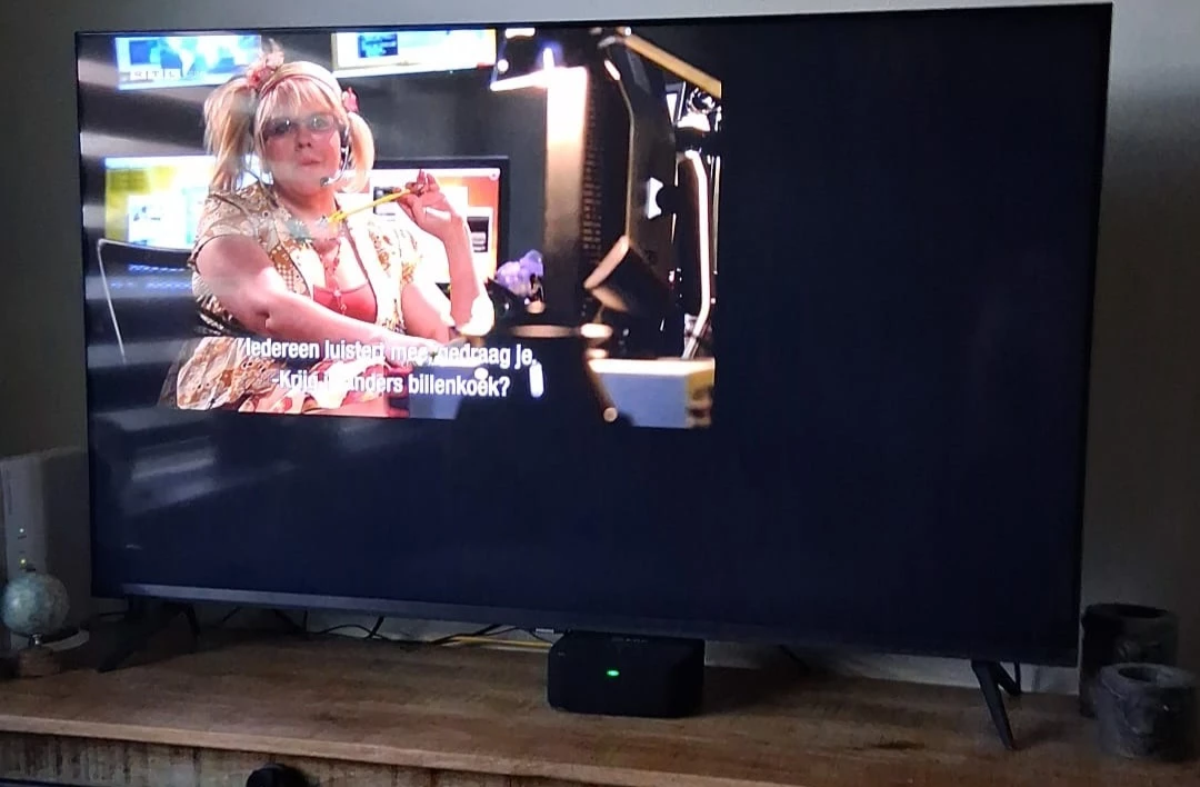

Ik heb dit probleem ook 2 x gehad met de KPN Sounbox dat ik geen volledig beeld heb, als je dan 1 seconde in vertraging tv gaat kijken schakelt hij weer wel naar volledig beeld, opnieuw opstarten helpt dan weer. Maar dit kan nooit de bedoeling zijn. Ik zal een foto maken indien het weer gebeurt.
Dat is inderdaad niet de bedoeling, ​@Steve78. Ik herken het zelf niet direct, dus ik ben wel heel benieuwd naar een foto mocht het wel nog een keer gebeuren. Dan kunnen we dit doorgeven aan de ontwikkelaars.
  • May 26, 2025
Vandaag al 2x opnieuw moeten opstarten, op de foto oe het beeld eruit ziet. Mijn tv is ook een Samsung QLED 55Q74B
Top! Niet dat het weer gebeurde, maar wel dat je een foto hebt kunnen maken en delen. Ik geef het door aan de ontwikkelaars, ​@Steve78 en kom er op terug zodra ik meer weet.

We hebben hier opnieuw navraag over gedaan, ​@Marijkewolles. Wil je eens gaan naar Instellingen > Apparaat (algemene instellingen) > Apparaatvoorkeuren > Weergave en Geluid > HDMI
Waar staat vervolgens de optie voor Schermresolutie op? En is het schuifje voor 50Hz voorkeur ook actief?
