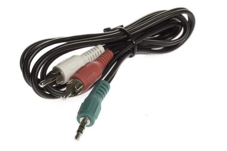

Hoe is je versterker met boxen aangesloten op de VIP2952?
Via de analoge aansluiting? Mini-jack
Of via de de optische aansluiting? S/PDIF

Sluit de versterker eens aan met de (bij de VIP2952 meegeleverde) audiokabel.
Volgens mij zou dat wél geluid moeten opleveren.
