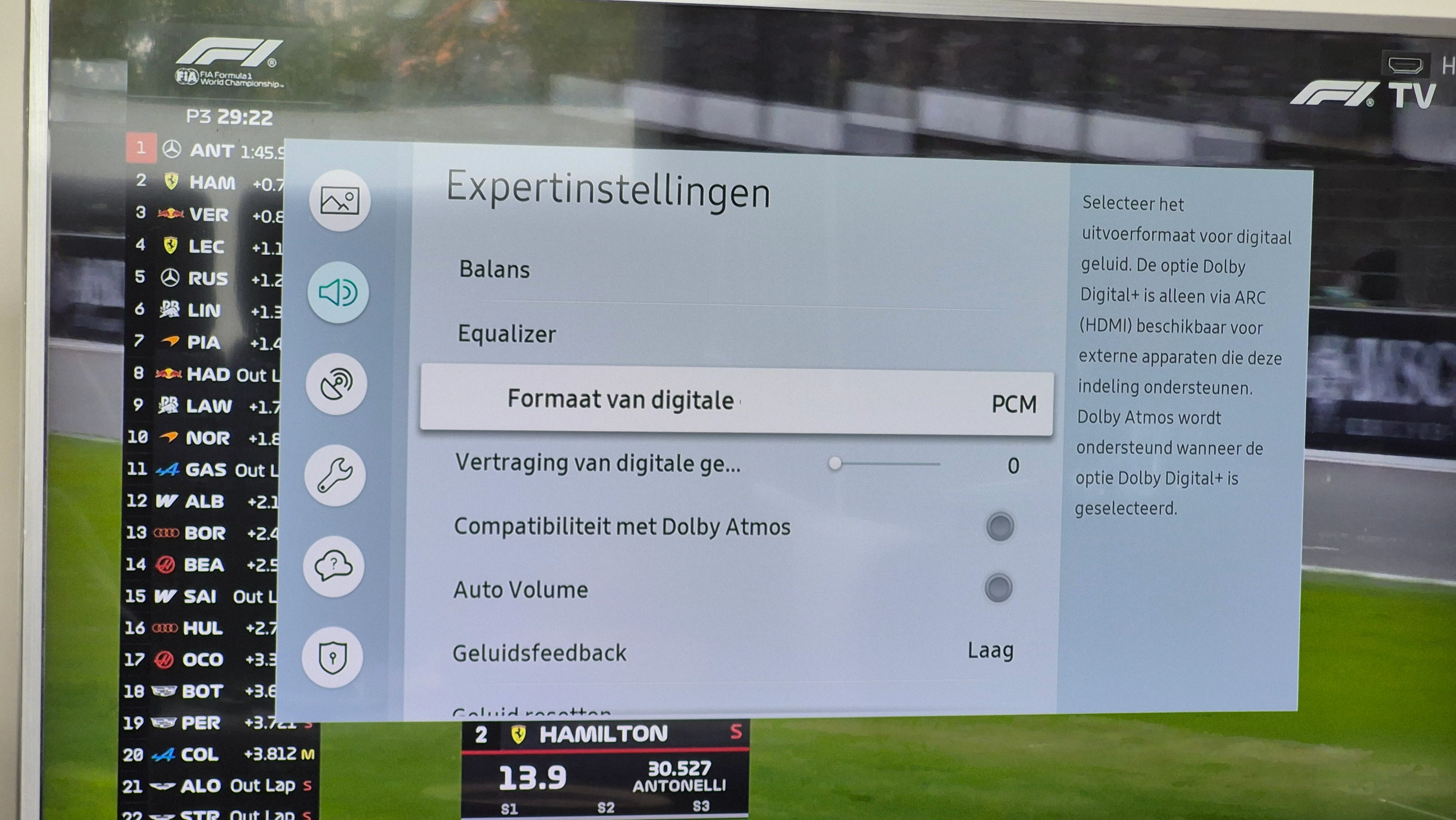

Optische IN gang lijkt me onwaarschijnlijk. Geen enkele tv heeft een Optische in gang.
Maar goed. Die staat nu op auto, maar die moet je dus op pcm zetten. Er zijn maar 2 mogelijkheden. Zie mijn screenshot.

Dat zou ik dan niet verwachten. Als er geluid uit de tv komt staat er ook signaal op de optische uitgang. Heb je op de televisie trouwens wel gekozen voor PCM? Ik denk maar zo dat de Sennheiser 'moeite' heeft met Dolby geluid.
Voorbeeld van m'n Samsung.
  • jul 19, 2026 6:28 p.m. UTC
Gelukt!😍 Hartelijk dank PeterG.💕💕💕💕💕💕💕💕💕💕💕💕💕💕💕💕💕
