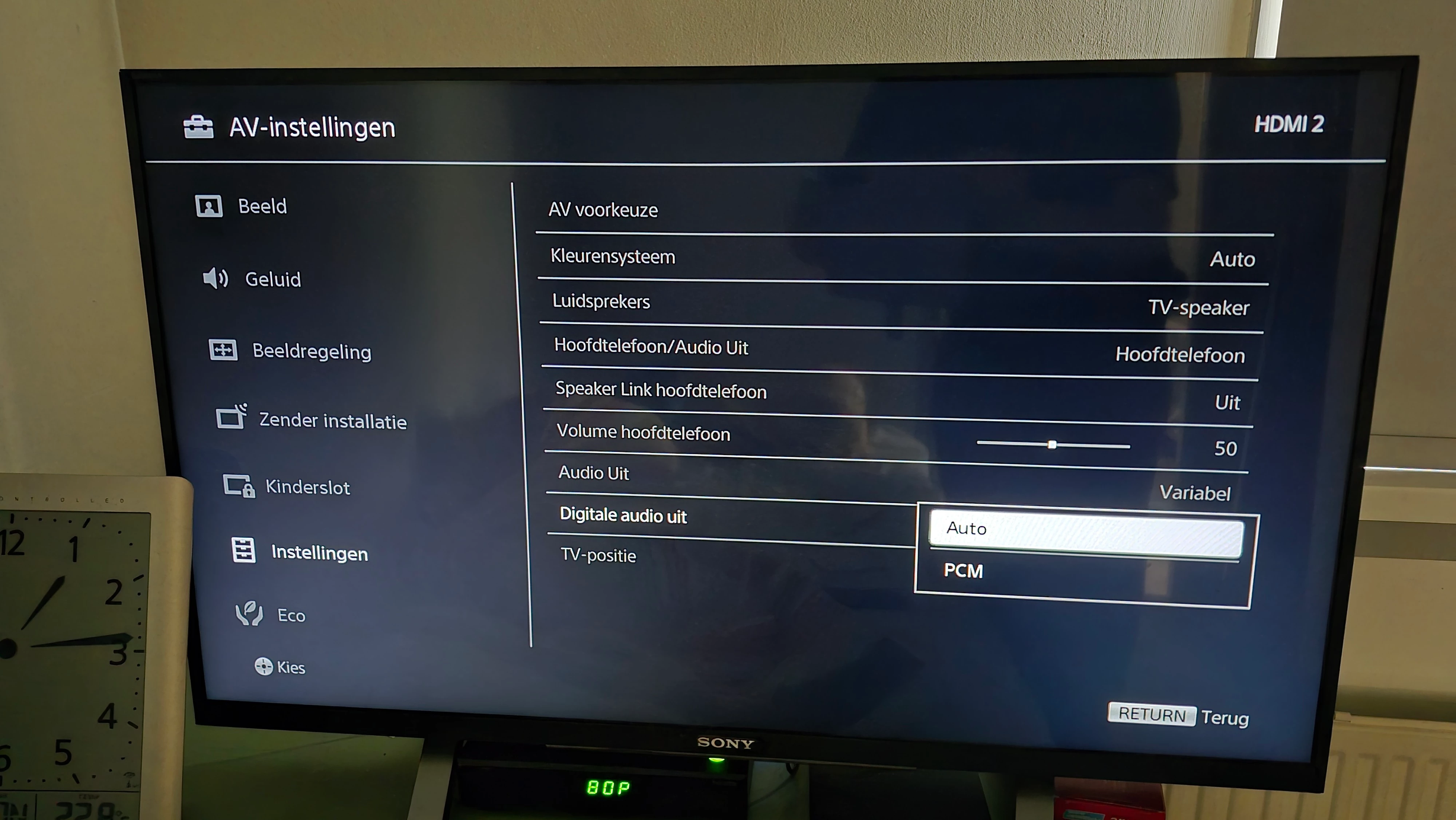

Beste antwoord door PeterG
Optische IN gang lijkt me onwaarschijnlijk. Geen enkele tv heeft een Optische in gang.
Maar goed. Die staat nu op auto, maar die moet je dus op pcm zetten. Er zijn maar 2 mogelijkheden. Zie mijn screenshot.

  • July 19, 2026
Ik kan geen PCM instelling vinden op mijn Sony Bravia.

  • July 19, 2026
Op mijn Sony uit 2016:
  • July 19, 2026

  • July 19, 2026
  • July 19, 2026
Gelukt!😍 Hartelijk dank PeterG.💕💕💕💕💕💕💕💕💕💕💕💕💕💕💕💕💕
