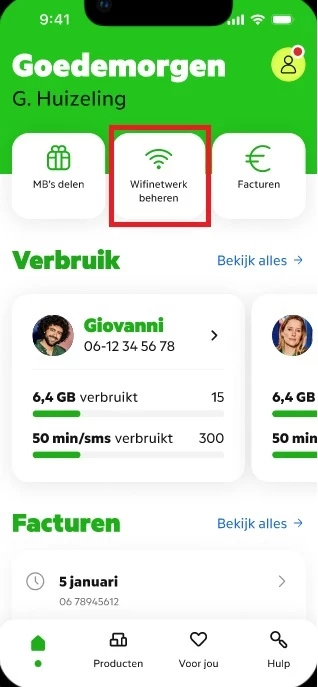

Dag Arjan,  bedankt voor je reactie.  Ik ben ingelogd in de mijnkpn app en ik heb overal gezocht maar ik zie nergens de optie 'wifinetwerk beheren ' . Kun je aangeven hoe ik daar terechtkom? Groeten Roy
Het zou gelijk op het startscherm van MijnKPN te zien moeten zijn. Ter verduidelijking nog een afbeelding van de MijnKPN app en rood omlijnd waar het te vinden is:
  • April 5, 2025
Dag Arjan, als ik inlog op MijnKPN dan zie ik bovenaan het scherm de button ‘Extra bundel kopen’ waar ‘Wifinetwerk beheren’ zou moeten staan. Links en rechts staan wel de goede buttons: ‘MB's delen’ en ‘facturen.’
Is hier een oplossing voor?
Dan merkt waarschijnlijk MijnKPN op dat je nog op een oudere modemfirmwareversie zit. Dan dien je nog de KPN Thuis app te gebruiken om je Wifi netwerk te beheren. Zou je dat eens willen proberen?
En hoe is het nu met de tv-ontvanger? Heb je nog steeds last bij het opstarten van haperend en stilstaand beeld?
