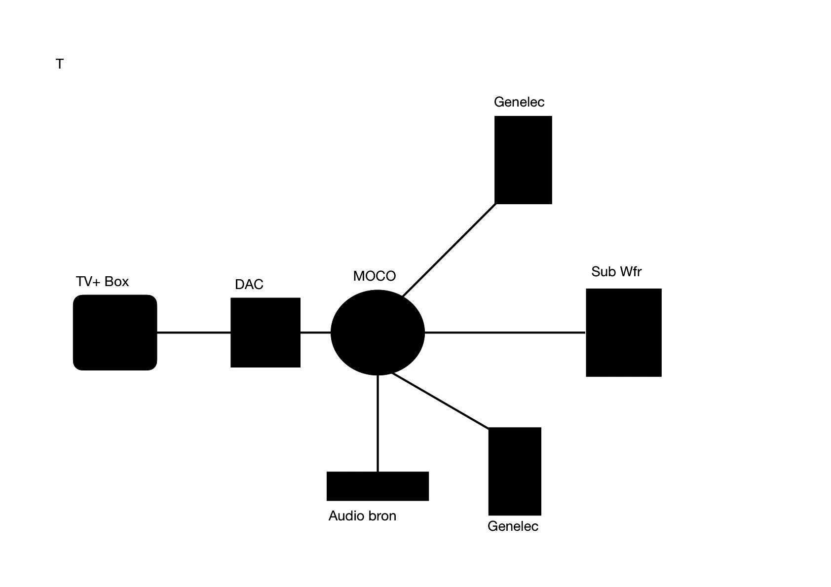

Eigenlijk vrij eenvoudig:
vanuit jullie DAC analoog naar een paar actieve Genelec monitors. Deze hebben geen
volumeregeling, dat is nu eenmaal zo in pro audio land.. tot zover geen probleem.
De TV+ box is via HDMI verbonden met de TV.
de vraag is; waar regel ik het audio volume in deze keten, in welk van de twee interfaces wordt er een potmeter aangesproken, of, regel ik dan weer alleen/ of en het volume van de TV?
Andere vraag; uit de beschrijving van de TV+ box meen ik op te maken dat ik de bijbehorende nieuwe afstandsbediening moet installeren voor een optimale functionaliteit. Ook om Bluetooth te kunnen gebruiken. Is er een beschrijving beschikbaar, hoe de BT oortjes(in ons geval) gekoppeld kunnen worden en kunnen er naar jou weten ook meerdere (van verschillende merken) tegelijkertijd werken?
bijgaand een schema met een passieve splitter / volumeregelaar. Dit was mij eerste opzet, maar het nadeel is dat je MoCo niet op afstand regelbaar is…
