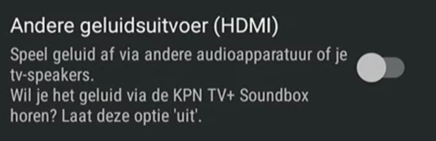

Nu 4 maanden later klopt bovenstaande niet meer, dus voor toekomstige lezers: inmiddels hebben PeterG en anderen daarvoor toch een instelling ontdekt, of die instelling is pas later toegevoegd.
Ook op de TV+ Soundbox kun je (nu) geluid via HDMI laten lopen, met Verwerking van geluid: Andere geluidsuitvoer (HDMI):
KPN TV+ Soundbox: geluid via HDMI naar televisie
Meer details in:
Dan nog is het zonde van het extra geld natuurlijk, als je de ingebouwde luidspreker nooit gebruikt. En de TV+ Box heeft ook een extra optische geluidsuitgang.
