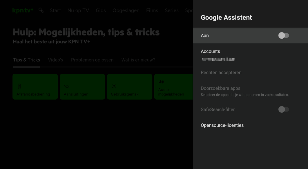

Beste KPN ik heb vandaag mijn nieuwe KPN Soundbox aangesloten alles werkt prima alleen mijn google assistent werkt niet heb ruim 45 minuten met de klantenservice via de telefoon alles doorgelopen maar we komen er niet uit hij zei ook dat ik verder alles goed had gedaan.
Heb via instellingen bij Apparaat, Apparaatvorkeuren,Google Assistent gekeken daar staat het woord aan maar de button rechts daarvan hoort op groen te staan maar staat in feite uit en kan er ook niks mee.
Heb verschillende keren opdrachtgegeven van Google ga naar b.v. rtl 4 maar dan zie je wel rechtsboven in het scherm het groene microfoontje maar onder in beeld verschijnt de tekst
er is iets misgegaan probeer het later opnieuwheb ook de soundbox uitgezet en ook de stroom eraf gehaald maar niets dat het probleem oplost,graag een oplossing hiervoor want het is verder een mooi systeem maar wel jammer dat de google assistent niet werkt ik hoor graag van U bellen mag ook mijn nummer is *****************

Dit lijkt een bug te zijn, want ​@steffen1 en ik lopen hier ook tegen aan. Eigenlijk pas sinds ik de fabrieksreset heb gedaan. Uitgelogd assistent gebruiken werkt wel, tot je alsnog inlogt.
Gebeurd onderstaande ook bij jullie?

Ik heb geen google assistent . Werkt niet dus er zit wel iets in
