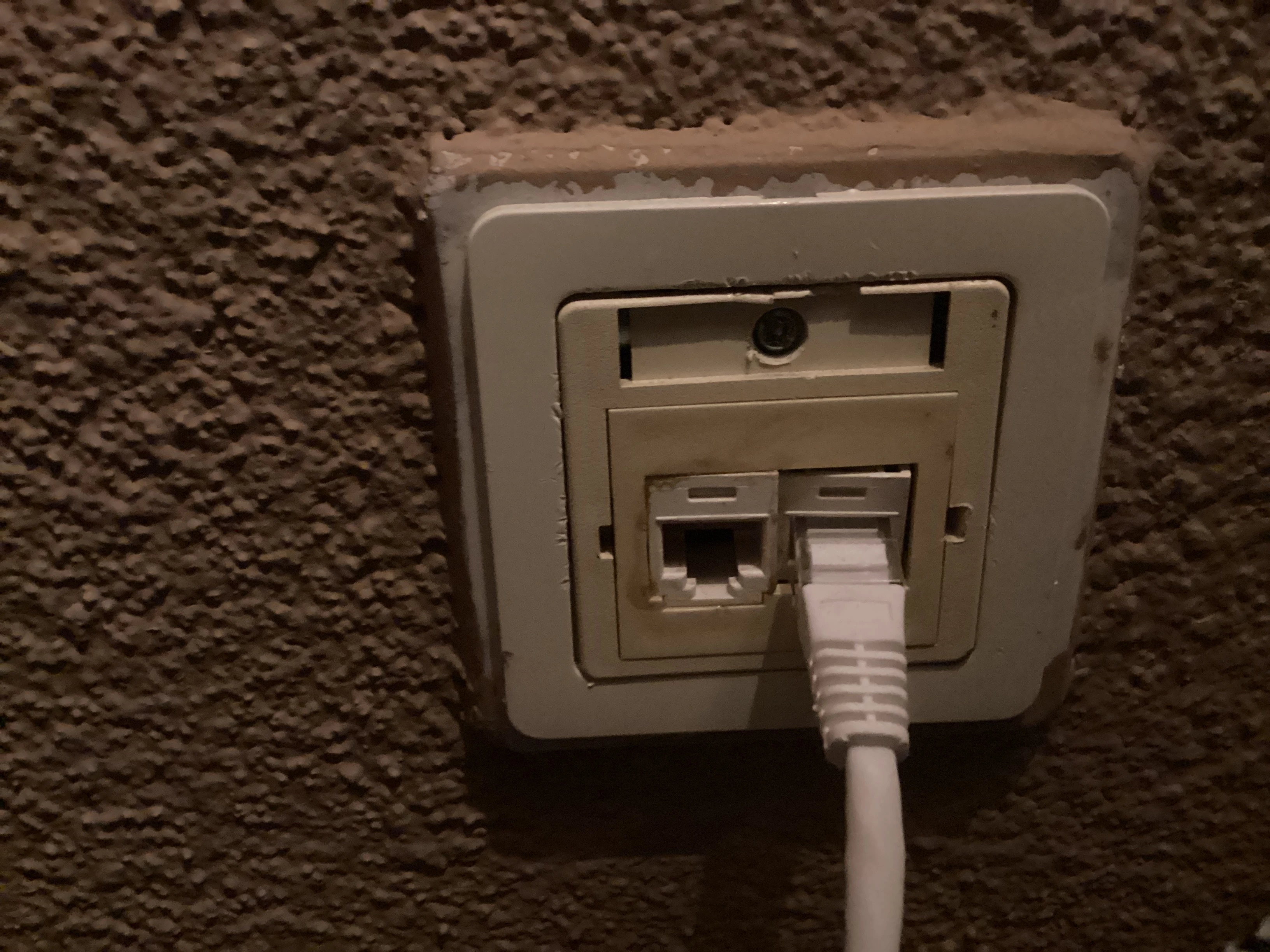

Hoi ​@Hapering geluid soundbox, welkom op onze community! Ik zie dat ​@joop2011 al goed meedenkt, je schrijft wandcontactdoos, als je daarmee de DVS bedoelt is het wel aanneemlijk dat de oorzaak daarin zit. Maar wellicht nog steeds goed op te lossen. Kun je een foto plaatsen zodat we zeker weten dat we het over hetzelfde apparaat hebben? We hebben er een paar handige topics over trouwens:
Zoals gevraagd de foto
Thomas van KPN
Forum|alt.badge.img+24
Ah dat maakt het al wel wat beter maar de kans is er nog steeds wel dat daar ergens iets niet helemaal goed gaat.  Kun je de andere aansluiting eens proberen? (waarschijnlijk moet je m in de meterkast dan ook omsteken) En zou het anders eens mogelijk zijn een directe kabel te proberen? (om te testen)
