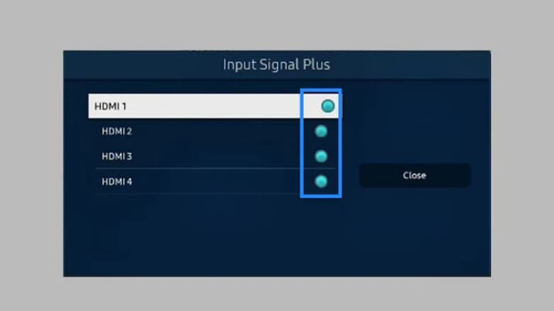

@Mike_1981 gebruik je wel de meegeleverde hdmi kabel? En zo ja, heb je ook al een andere hdmi 2.1 kabel geprobeerd?
4k50p is de juiste resolutie instelling, Europese tv's zijn 50hz ipv 60hz.
En staat 'Input signal plus' aan voor het HDMI kanaal waar je KPN box op aangesloten zit? (Zie screenshot)
