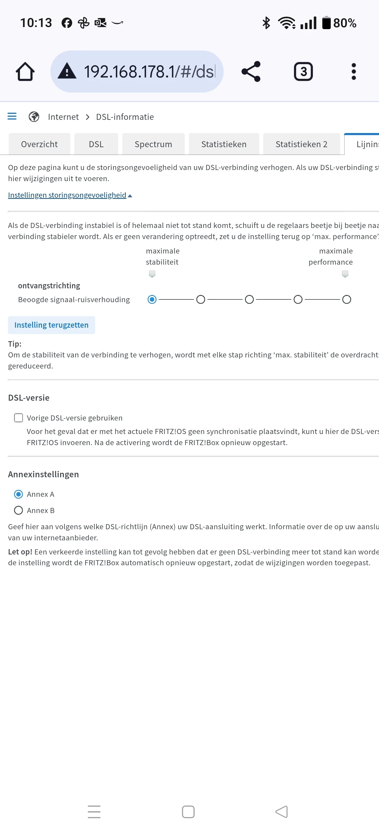

Na de laatste firmware update 1.180.4 had ik lipsynch problemen. Zowel bedraad als draadloos.
Ik heb service + kunnen bereiken en gelukkig een medewerker die verder mee kon denken.
Wat bleek: mijn fritzbox 7583 had ook een update gehad. Na een update wordt een instelling gewijzigd die bij koper erg belangrijk is: dsl instelling performance cq stabiel.
Beetje verwarrend maar hierdoor kunne packetfouten ontstaan met oa lipsynchproblemen tot gevolg.
Packetfouten worden niet standaard gerest met alle speedtesten en ook niet door de kpn helpdesk.
Hier kwamen we achter omdat online gamen ook niet goed ging. Doordat ik max 221 mbit/s haal heb ik eerder problemen als met glas.
Sindsdien heb ik geen lipsynch problemen gehad met tv kijken.
Dus door toeval dat er twee updates waren leek Het door de laatste update te komen van de 7022, het bleek dus de fritzbox te zijn.

Deze wordt na update gezet op max. Performance
