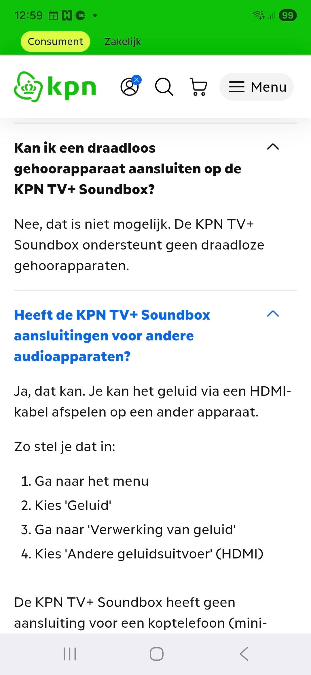

Hoi ​@Rudolf43 . Jammer dat je niet juist bent voorgelicht over de Soundbox. Het geluid komt, in principe, alleen uit de interne speakers. Daar is ie op ontworpen. In de FAQ staat ook dat ie niet geschikt is in combinatie met een gehoorapparaat. Staat wel wat verderop in de FAQ.
Voor nu kun je het geluid wel uit de tv (hdmi) laten komen. Ook je op de tv aangesloten zender voor je gehoorapparaat krijgt dan weer geluid.
Maar zo is het wel zonde van de extra € 6. Dan is het handig om volgende maand deze eerste ontvanger weer om te zetten naar een gratis TV+ Box.

Niet geschikt is niet geschikt. Ook niet via een tv. Standaard geeft de Soundbox alleen geluid via z'n eigen speakers. Er gaat via hdmi alléén beeld* naar de tv.
Wanner ik de DIW7022 aansluit werkt het hoorapparaat wel maar tot nu toe niet met mijn Sonos Arc soundbar.
DIW7022 geeft wel geluid via hdmi naar tv. Soundbar op HDMI ARC moet dan werken volgens Bartjes.
*Zoals ik eerder vermeldde kun je wel geluid via HDMI aanzetten. Maar dan zijn de speakers van de Soundbox zelf uit. En wordt het een dure tv box.

Met geluid op je gehoorapparaat ( tv optisch - BT transmitter) moet gewoon werken. Via DIW7022 en met Soundbox ingesteld op "geluid via hdmi".
