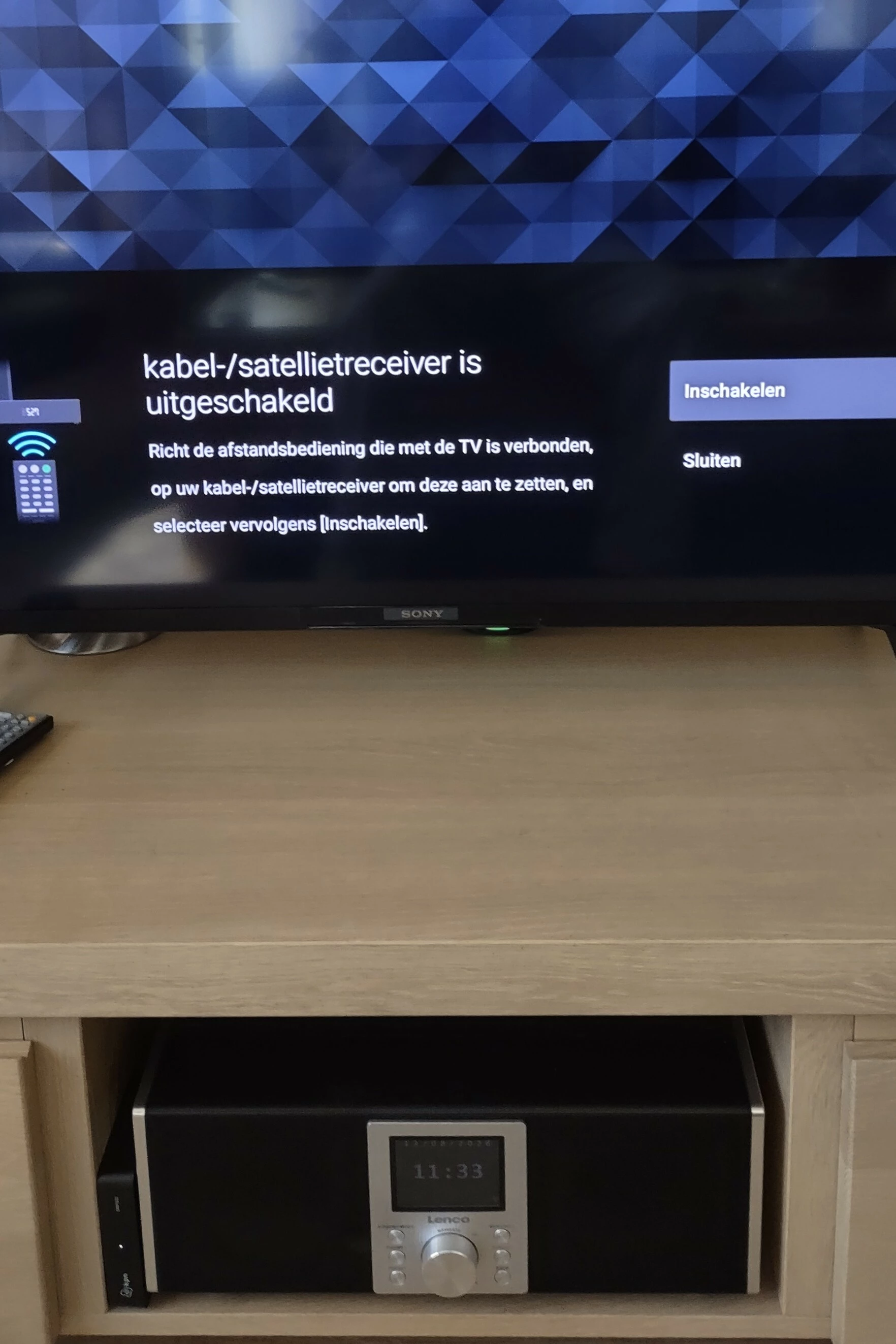

Na  diverse oplossingen uitgeprobeerd te hebben gaat het nu redelijk goed. We hebben dus in de meterkast de KPN box 12 met alleen 2 kamerdeuren tussen de TV en het modem Achter onze Sony android Google TV van 2021 staat het KPN WIFI2 punt verbonden met het nieuwe KPN plus TV kastje. Waar we nog wel problemen mee hebben is dat soms ( ongeveer 1 op de 8 keer) in beeld komt dat de kabel/sateliet receiver is uitgeschakeld terwijl we ons van geen kwaad bewust zijn. Zie bijgevoegde afbeelding
  • August 22, 2026
Kabel en satelliet gebruikt geen wifi of internet.
Het zal de eco instelling "uitschakelen na x uren niet bediend" zijn.
Goede oplossing. Zo gebruik je wel wifi, maar niet van de box zelf.

Heb je ook de KPN TV+ app op je Sony gedownload?

dag Peter G, ja, ik heb op de sony de kpnapp maar gebruik hem niet omdat mijn betere helft( digibeet) alleen met de kpn afstandbediening wil aan en uit zetten.

zet de ecostand de kabel/satelietreceiver uit???
  • August 22, 2026
Dat vermoed ik wel. Maar ik ken dat apparaat niet dus spit even in het menu daarvan.
Overigens zal je Sony tv ook een interne DVB-S tuner hebben 😉
