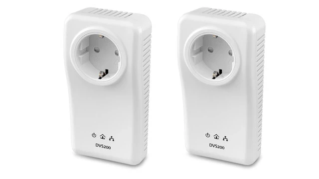

Goed dat je al gebeld hebt en het was dus even verholpen. Als het echt DVS200-adapters zijn, dan raad ik je wel ten zeerste aan deze te vervangen. Kijk even of ze hetzelfde eruit zien als de afbeelding hieronder. Deze hebben hun beste tijd wel gehad waarschijnlijk en kunnen eigenlijk niet meer mee in de vaart der volkeren. Je kunt dan gaan voor DVS1200-adapters (via Marktplaats of Bol) en nog beter zou SuperWifi versterkers zijn.

Ik heb al contact gehad met iemand van de helpdesk. Via hem is de draadloze verbindingset opnieuw gekoppeld. Hiermee was gisteravond het probleem verholpen. Echter vanochtend was er wederom geen koppeling tussen de 2 dvc's en dus wederom geen tv.
Ik ben dit weekend niet thuis, ik kan je dus niet vertellen welk type tv-ontvanger ik heb. Maar probleem lijkt zich te concentreren op de verbindingset en niet op de tv-ontvanger.
Ook het type van de verbindingset weet ik niet. Deze zou volgens de beschrijving van de Kpn op de voorkant moeten staan, maar daar staat het niet. Vermoedelijk is het een DVC 200.

Hoi Arjan,
Dank voor je antwoord. Ik ga het eerst proberen met een nieuwe verbindingset.
Helemaal goed. Laat maar weten of het daarna beter gaat!
