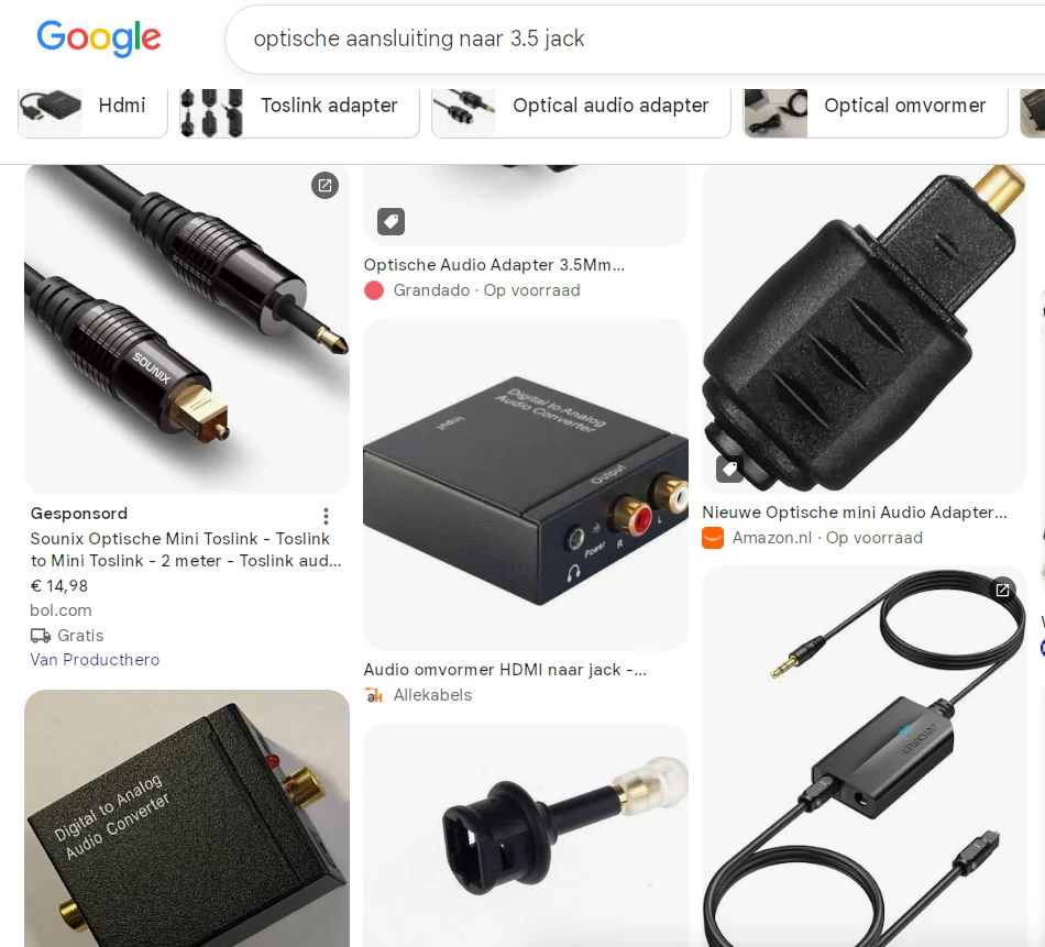

Misschien een andere oplossing is . . . . . , zie afbeelding !
Ik heb hier geen ervaring mee maar misschien heb je hier wat aan , succes !
