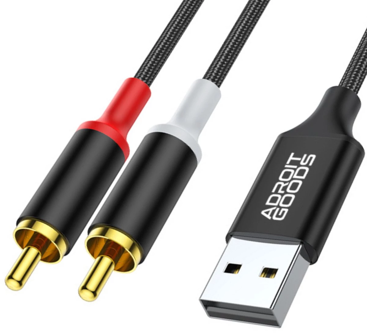

Mijn optische uitgang is al bezet, maar er is iemand aan het kijken of er een oplossing voorhanden is.
Sluit je versterker op de USB uitgang van de box
https://www.bol.com/nl/nl/p/adroitgoods-usb-a-naar-rca-audiokabel-1m-usb-type-a-mannelijk-naar-2-rca-mannelijk-stereo-audioconverter-y-splitterkabel-zuivere-geluidsoverdracht-professionele-opbouw/9300000246220119/
