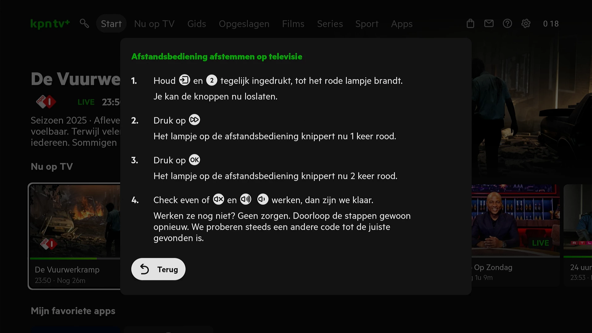

​@Groen2wit Heb je de DIW7022 aangesloten met hdmi op je tv? Je kan dan op je LG TV de juiste hdmi input selecteren en je krijgt beeld te zien vanaf de DIW.
Je kan op de DIW7022 via instellingen > Afstandbediening ook je LG TV instellen. Op die manier kan je met de witte afstandbediening via IR commando’s sturen. Hiermee werkt de TV knop om je tv aan/uit te doen. En helemaal links onderaan kan je ook met de witte AB hdmi source switchen.
Je zou eventueel ook HDMI CEC aan kunnen zetten onder Instellingen > Beeld > HDMI. Op die manier springt je TV aan als je via de KPN knop de DIW7022 aan of uit doet.

Je kan WEBOS niet met de KPN afstandsbediening bedienen.
En dat hoeft ook niet, daar heb je de mooie ab van LG voor.
Je kan wel de afstandsbediening van de Sagemcom DIW7022 (KPN tv+ box) gebruiken om geluid, source (ingang), aan / uit en mute te bedienen op de LG tv.
Zelf heb ik de LG tv en de DIW7022 CEC ingeschakeld.
Voordeel is dat wij alleen de kpn toets rechtsboven op de KPN ab hoeven in te drukken. TV en DIW7022 gaan dan beide aan en hij gaat naar HDMI 1.
Je kan ook app's op de DIW7022 van o.a. streamingdiensten installeren en ook dat met de KPN ab dan bedienen.
Wil je de app's (LG smart tv) of een ander apparaat op de tv gebruiken, dan heb je de LG ab nodig.

Dan staat CEC uit en LG start altijd op met WEBOS.
Maar LG start ook op met WEBOS na een update van LG op de tv.
Zet CEC in de Sagemcom DIW7022 aan.
Dan hoef je alleen de DIW7022 met de knop rechtsboven (kpn toets) op de ab.
Kijk voor de zekerheid ook in de LG tv of daar CEC aanstaat. (dat moet je met de LG ab doen).
Ik adviseer voor de DIW7022 om HDMI ingang 1 op de tv te gebruiken.
In principe maakt het niet veel uit denk ik. (weet ik niet helemaal zeker).
En op HDMI 2 de Soundbar.
