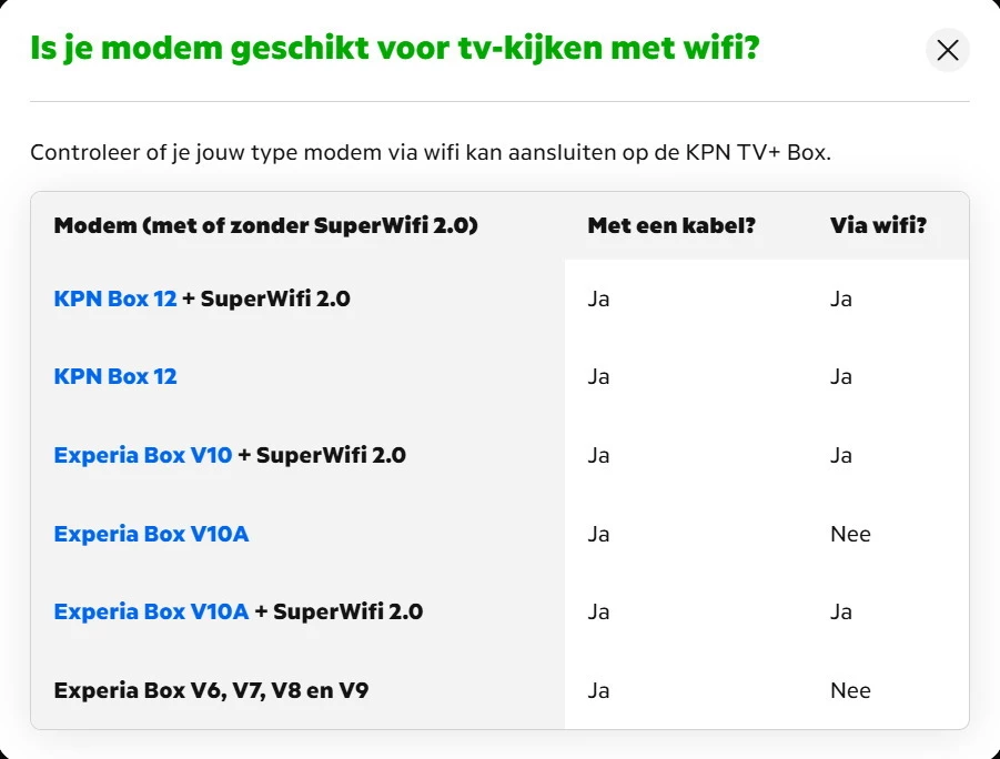

Ik heb nu ook KPN TV + aangevraagd maar heb geen ander modem (zwart) gekregen maar wel het kastje. Ik heb een Experiabox V10 (wit). KPN TV + kastje moet nog worden aangesloten maar ik lees tegenstrijdige berichten. Vraag: kan het TV + kastje o.b.v. Wifi worden aangesloten op Experiabox of heb je hiervoor een nieuwe router (zwart) nodig? Alvast dank.
Beste antwoord door Linde2
Ik heb dezelfde vraag en zie hier juist dat het niet kan met experiabox 10a? (Onder: is mijn modem geschikt)
https://www.kpn.com/televisie/tv-kijken-zonder-internet-kabel
Even nog ter info voor andere lezers, over mijn vraag: inmiddels aangesloten en tv box verbinden via wifi werkt met een experiabox v10a

Je hebt wifi 6 nodig. Of moet bekabeld aansluiten. De v10 heeft geen wifi 6.
Doe je dit niet dan krijg je echt problemen met tv beeld en geluid.
Dus box 12 of superwifi 2 punten installeren. Deze hebben wel wifi 6.

Ik heb al jaren de V10 en het TV + kastje aangesloten via WiFI en heb nooit problemen.

Hier ook V10. En met de nieuwe KPN software V10.C…..
Werkt prima met wifi5 op de TV+ box DIW7022. En ook de Soundbox al heb ik die zelf niet.
wifi6 is niet nodig ​@Hanseman . Wel de mogelijkheid voor “multicast to unicast”. En dat wordt al bij wifi4 ondersteunt. (alleen deed de V10 dat niet onder de originele software)

Ik dacht dat de V10 ook TV (multimode) via WIFi kon verzenden.
Maar op de KPN site zie ik dat het niet kan.
  • nov 19, 2025 2:53 p.m. UTC
Informatie op de site is verouderd.

Ha Linda, ik weet niet zeker of ik nou een v10 of V10a heb maar ik heb begrepen dat het enige verschil is het aantal LAN poorten en telefoon poorten. Ik ben nooit echt tevreden geweest over internet bij mij thuis en dan met name t.a.v. TV kijken. Mijn modem staat in de meter kast in de gang en deze is bekabeld met mijn eerste super wifi punt (ook in de meterkast). Verder heb ik nog 3 super wifi punten; 1 in de woonkamer naast mijn TV en 2 boven. TV kijken in de woonkamer o.b.v. wifi was super slecht en nu heb ik eindelijk een kabel getrokken tussen modem en TV box en dit gaat nu goed. In mijn slaapkamer boven blijft het niet goed o.b.v. wifi ondanks het feit dat ook hier een super wifi schoteltje staat maar goed het gaat jou nu om de koppeling van de Experiabox 10a met de TV box en als je echt een goed TV signaal wenst dan is het advies om deze bedraad aan te sluiten.
  • apr 20, 2026 12:09 p.m. UTC
Met mijn en mijn moeders V10 werkt het probleemloos met TV+ via wifi.
Ook met de V10a zou de TV+ box moeten werken via wifi. Met de KPN-modem-software wordt dat ondersteund. Het is mogelijk nog oude informatie. ​@Linde2
Echter voordeel van de TV+ is… je kunt videomodus op unicast zetten. Dan werkt het ook met modems die geen multicast via wifi ondersteunen. Zoals mogelijk de V10a.
