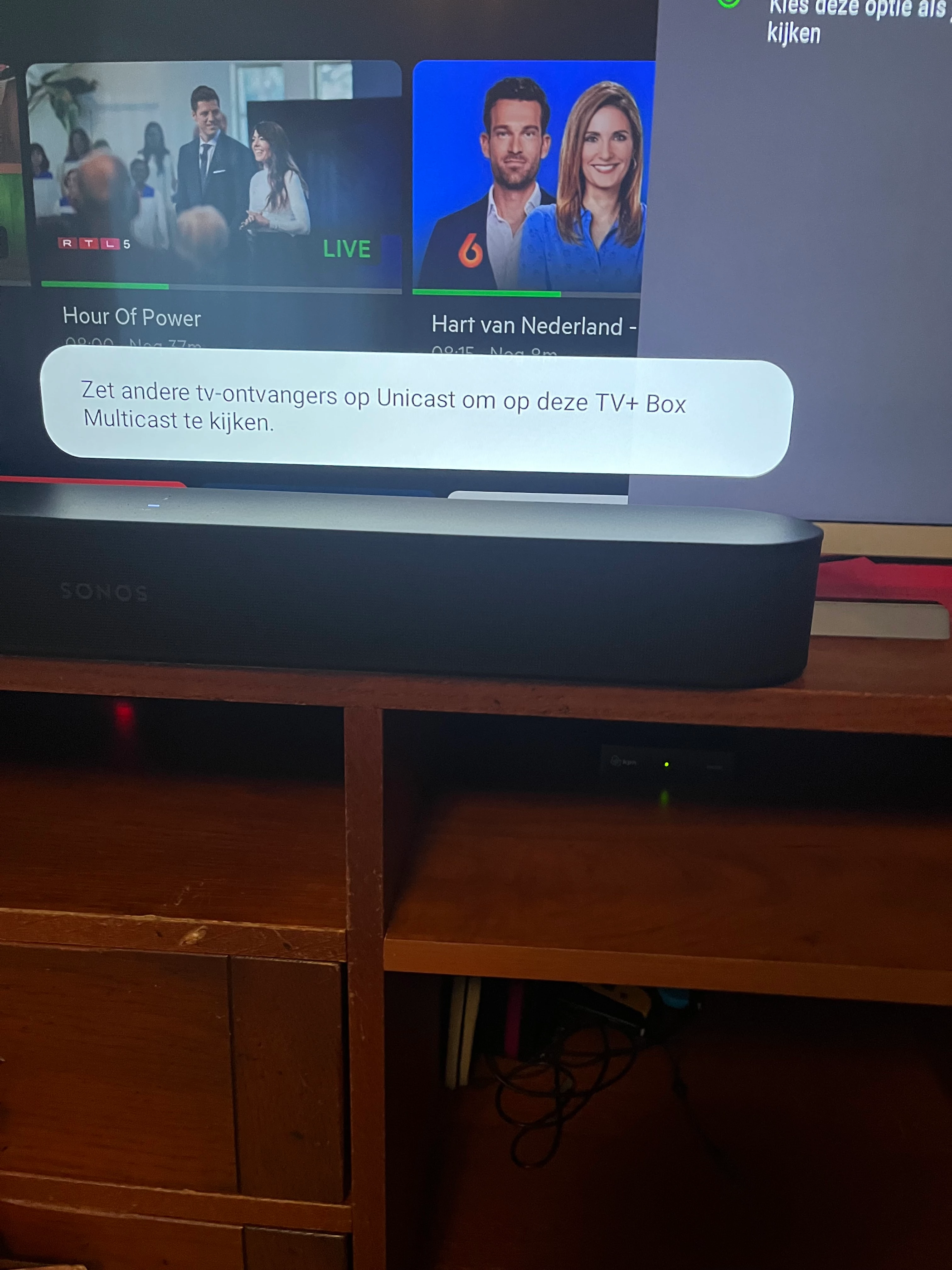

Kan iemand me vertellen hoe ik multicast kan aanvinken. Krijg steeds dit bericht , maar heb nu maar 1 ontvanger. We hebben pas ons abbo aangepast. We hebben nu de nieuwe ontv sagecom diw7022.

Heb gebeld er stond nog een oude ontvanger in mn abbo. Na dat ie eruit was gehaald kon ik de nieuwe ontvanger op multicast zetten. Bedankt voor de hulp hier.

Heb glasvezel 200/200. Lukt niet hij staat bij mij standaard op unicast als ik het menu open, maar ik zag bij mijn kpn app, omdat ik daar hulp zocht bij tv probleem dat er nog 1 kastje erbij staat, de oude arris denk dat daar het probleem zit om na multicast te gaan.

Heb nieuw abonnement, had eerst 2 kastjes de 2260 en 2952, die eerste is uit mn abbo de andere niet.
  • nov 23, 2025 11:40 a.m. UTC
Dit kan niet, twee TV-platvorm interactief en TV+ naast elkaar kunnen niet. Je moet ook de andere oude ontvanger (werkt alleen op multicast) vervangen.

Hi ​@Hedel. Welkom op de community! Ik zie dat je vandaag contact hebt gehad met de klantenservice. In het systeem stond nog de oude ontvanger geregistreerd, maar die is inmiddels verwijderd. Klopt het dat het nu inderdaad goed werkt en je multicast zonder problemen kunt aanvinken?
