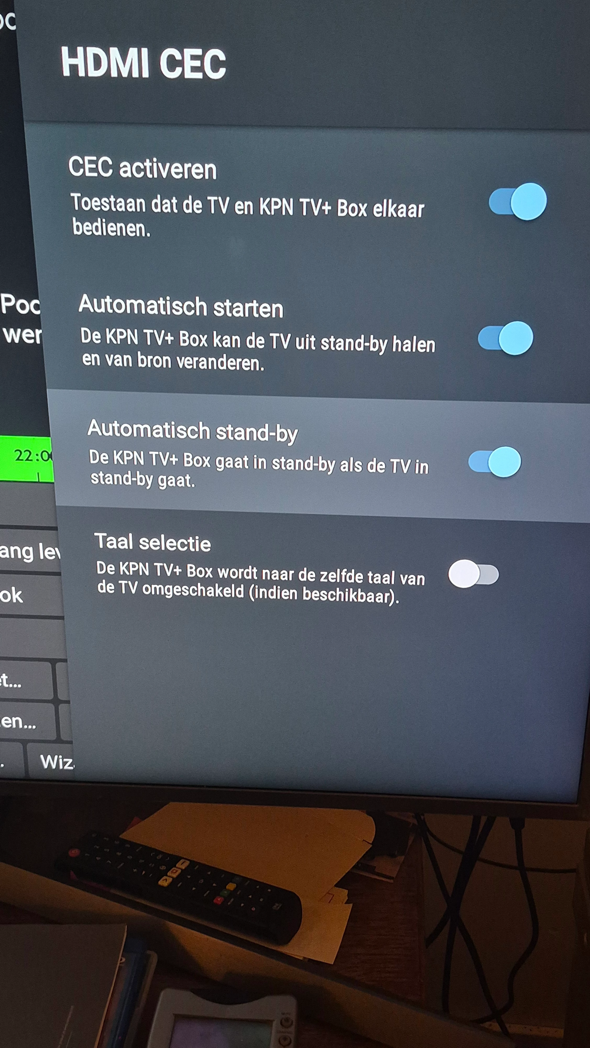

Ook voor andere meelezers, de HDMI CEC Instellingen wijzigen doe je zoals hieronder wordt aangegeven.

Ik begrijp dat je de losse ontvanger gebruikt.
Dat zal de TV+ box DIW7022 zijn.
Zet daarin de HDMI CEC instellingen als onderstaand en dan hoef je de combinatie alleen aan en uit te zetten met de "KPN" knop.
Wat ook kan is de Philips instellen op "starten met laatste hdmi".
HDMI instellingen op de kpn tv+ box.
Philips instellen op "starten met laatste hdmi". Uiteraard moet je dit even instellen met de Philips afstandsbediening.
