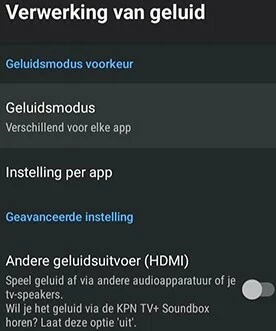

De KPN+ Soundbox kun je niet verbinden met een gehoorapparaat, dat is mij wel duidelijk.
Via trial and error heb ik ontdekt dat er een workaround is door Andere geluidsuitvoer (HDMI) in te schakelen; maar dan heb je het geluid van de tv. Voordelen van de Soundbox blijft dat je bijv. bij een muziekprogramma de Soundbox kunt inschakelen. Verder kun je de Soundbox ook gebruiken om via bluetooth muziek van een extern device af te spelen. Daarom denk ik dat ik de Soundbox toch maar houd (en niet inruil voor een gewone KPN+ box).
Mijn vraag is: is de verwachting dat er binnen afzienbare tijd een Soundbox komt die wel te koppelen is met een apparaat dat uitzendt naar een gehoorapparaat?  Ik gebruik nu een Resound (via optische kabel verbonden met tv).

Daar is een instelling voor bijgemaakt nav andere klachten hier over.
Heb ik op dit forum gelezen, maar waar dat weet ik zo snel niet te vinden.
O :
Dat was wat ik bedoelde waarschijnlijk, maar dat is dus ook geen oplossing blijkbaar.

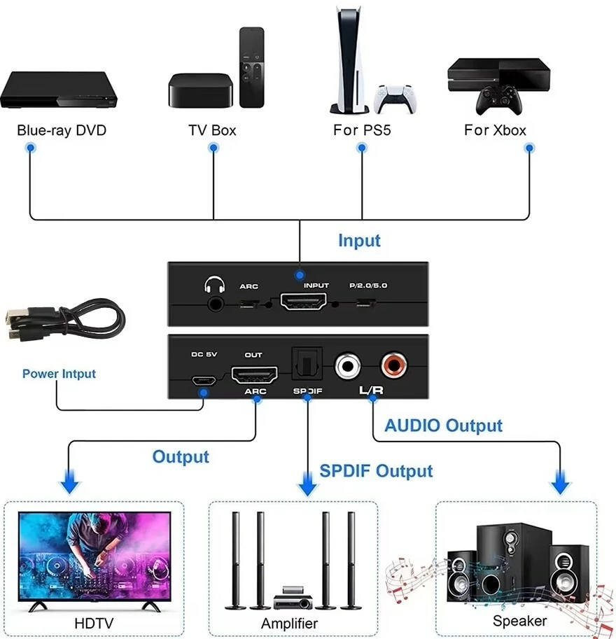

De soundbox heeft geen optische uitgang. Je kan toch een HDMI audio extractor kopen, letop dat hij HDMI en Toslink uitgang moet hebben.
Dat is geen oplossing denk ik. Want bij de Soundbox is er geen geluid op het HDMI signaal als hem wilt gebruiken zoals hij bedoelt is. KPN zou dat doormiddel van een firmware update wel mogelijk kunnen maken. Dat de Soundbox zelf dus geluid geeft. Én ook via HDMI tegelijk.
  • dec 20, 2025 5:11 p.m. UTC
Wel, dat is een audio extractor en geen normale splitter. In de extractor zit een DHCP decoder en encoder, het geluid wordt eruit gehaald en de HDMI stream (audio+video) wordt aan de uitgang doorgegeven. Je zie aan de schakelaar 2.0/5.0 dat het geluid indien nodig wordt gedownmixed. Alleen de subwoofer kanaal wordt niet geconverteerd.
In de instelling van soundbox kan je instellen dat geluid bij HDMI doorgegeven wordt.
  • dec 21, 2025 10:28 a.m. UTC
Inderdaad. (En daarmee wordt het feitelijk een goedkopere TV+ Box, waar die omweg ook niet eens nodig is.) Maar de vragensteller wil de Soundbox gewoon als Soundbox kunnen gebruiken:
… door Andere geluidsuitvoer (HDMI) in te schakelen; maar dan heb je het geluid van de tv. Voordelen van de Soundbox blijft dat je bijv. bij een muziekprogramma de Soundbox kunt inschakelen. Verder kun je de Soundbox ook gebruiken om via bluetooth muziek van een extern device af te spelen. Daarom denk ik dat ik de Soundbox toch maar houd (en niet inruil voor een gewone KPN+ box).
  • dec 21, 2025 10:46 a.m. UTC
Ja maar als je dat doet word het geluid van de Soundbox zelf uitgezet. En dat is precies wat ​@DiederikLJ niet wil.
