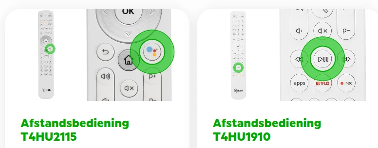

Het lukt niet de tv aan- en uit te zetten met de afstandsbediening. Merk tv is Dual. Geluid aanpassen en wisselen van zender lukt wel, het is echt alleen het aan- en uitzetten van de tv wat niet lukt.
Beste antwoord door Lvd91
Gaat het om deze afstandsbediening?

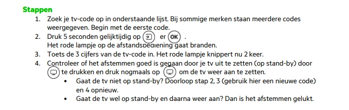

Heb je alle codes al geprobeerd?
  1. DUAL
  2. 005
  3. 022
  4. 090
  5. 168
  6. 180
  7. 197
  8. 217
  9. 230
  10. 261
  11. 325
  12. 328
  13. 525
Via deze stappen kun je ze invoeren:
  1. DUAL
  2. 005
  3. 022
  4. 090
  5. 168
  6. 180
  7. 197
  8. 217
  9. 230
  10. 261
  11. 325
  12. 328
  13. 525
