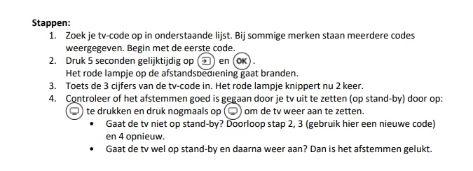

Nee, bij de codes uit mijn vorige reactie ( 001, 005 , 599 en 681) , moet je de volgende stappen volgen :
Hoop dat het je nu lukt 😊

  • July 16, 2025

Hoi ​@Robinlansink. Welkom op de KPN Community! Lastig dat het niet lukt om de afstandsbediening op je Chiq tv af te stemmen. Gelukkig zijn er al velen die met je mee willen denken.
Ik heb de reactie van ​@Lk9 als beste antwoord gemarkeerd, want die beschrijft precies welke stappen je dient te ondernemen. Hopelijk lukt het dan met één van de codes om de afstandsbediening wel af te stemmen. De tv-ontvanger doet mijns inziens niet ter zake, want het gaat hier om de koppeling tussen afstandsbediening en tv. En de drie-cijferige-codes-methode werkt voor elk van de witte KPN afstandsbedieningen.
Op onze website onder ‘Veelgestelde vragen’ vind je ook nog meer informatie over het handmatig afstemmen van de afstandsbediening. Laat maar weten of je verder nog hulp nodig hebt :)

Kijk inderdaad goed welke knoppen je dient te gebruiken volgens de instructie. Is het nu wel gelukt?Â
