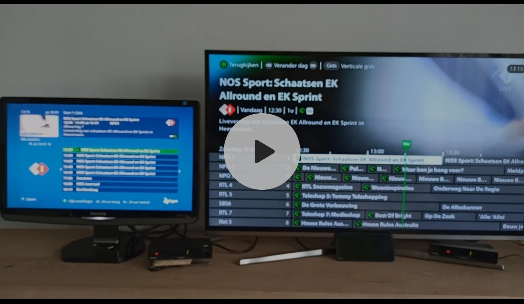

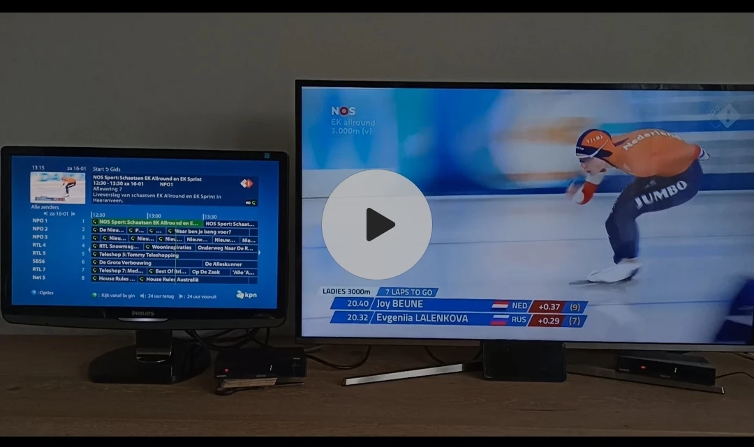

  • January 19, 2021
@Ceessie35
Indien het over deze YouTube video gaat dan kan ik zeggen dat dat mijn video is. U ziet 2x een HMB2260. Linker bevat oude firmware, rechter de nieuwe. Doel hiervan om aan te tonen dat de nieuwe “verbeterde” firmware nog verre van optimaal is. De twee ontvangers krijgen de commando's gelijktijdig via één afstandsbediening. Excuses voor de slechte camera focus :sleeping:
  • Bij de oude firmware is de gids al geladen voor de nieuwe überhaupt begonnen is met oopbouwen.
  • Zeer onrustige gids opbouw bij nieuwe firmware.
  • Wisselen tussen gids weergave één zender / meerdere zenders (of horizontaal / verticaal) duurt nog langer.
  • Tijdens deze wissel verspringt de PIP (klein beeld / full screen / klein beeld).
  • Tijdens de wissel bevriest zelfs de klok rechtsboven.
  • Voor de weergave wissel is het wederom zo dat deze bij de oude firmware al uitgevoerd is voordat bij de nieuwe firmware ook maar een pixel veranderd is.
  • Het afsluiten van de gids duurt nog het langst.
  • Menu is nog steeds traag.
  • Bij donker thema nog steeds delen (pop-up) in het blauw.
  • Na verloop van tijd lijkt toch weer wat extra vertraging te ontstaan (filmpje is opgenomen na een factory reset, hierna donker thema en pip ingeschakeld).
  • Niet alle instellingen verdwenen bij factory reset (naam ontvanger).
  • Etc.
Door datacompressie is dit bij YouTube niet allemaal exact terug te zien. Vanuit het origineel heb ik bovenstaande screenshots gemaakt. 1e openen gids, 2e omschakeling meerdere zenders naar één zender (horizontale weergave naar verticale).
