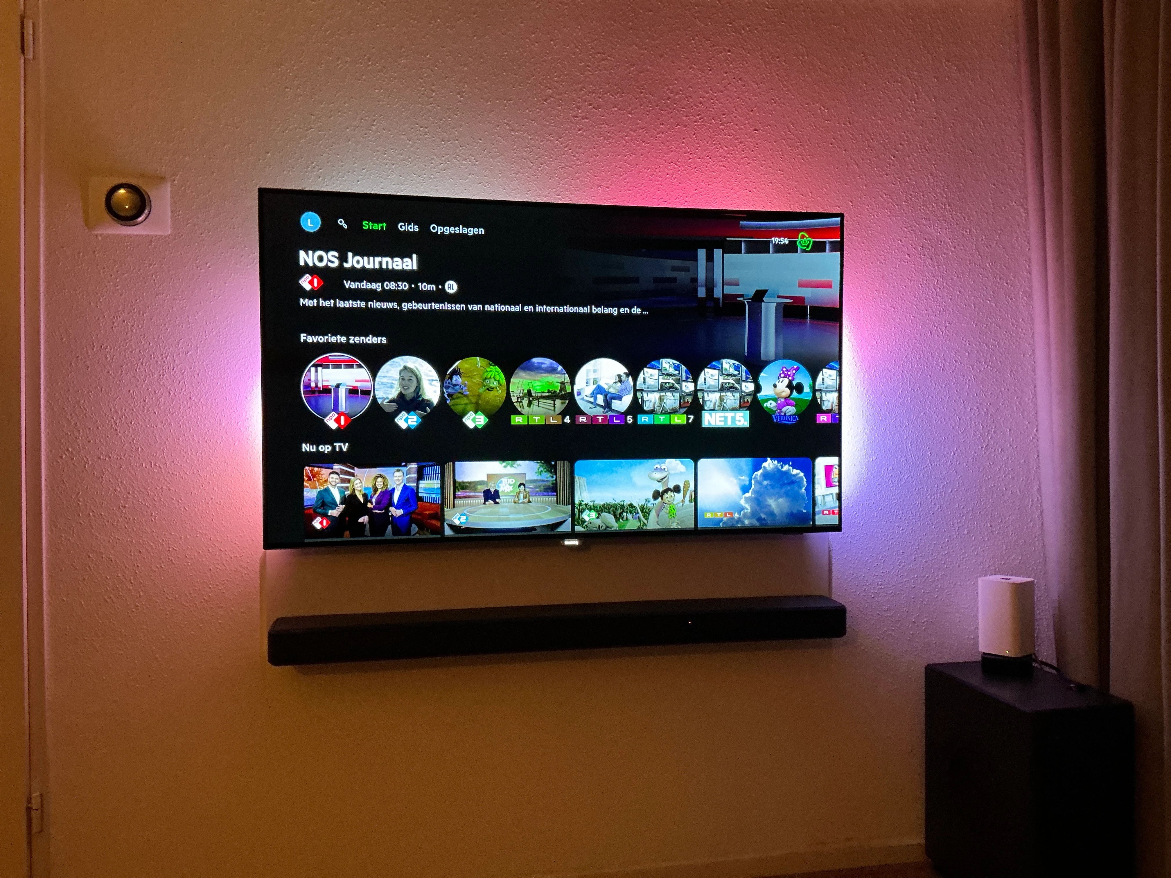

Jasper, ik hoop dat ze het aanpassen want is wel erg irritant, gisteren om 20 uur start ik de app op kies ik voor ned1 krijg ik het journaal van 7:00 uur te zien. Moet ik naar de gids (die erg langzaam is) andere zender kiezen en weer terug naar ned1
  • October 29, 2025
Zie voorbeeld van vandaag. Links journaal 8:30 rechts de tijd nu 19:54

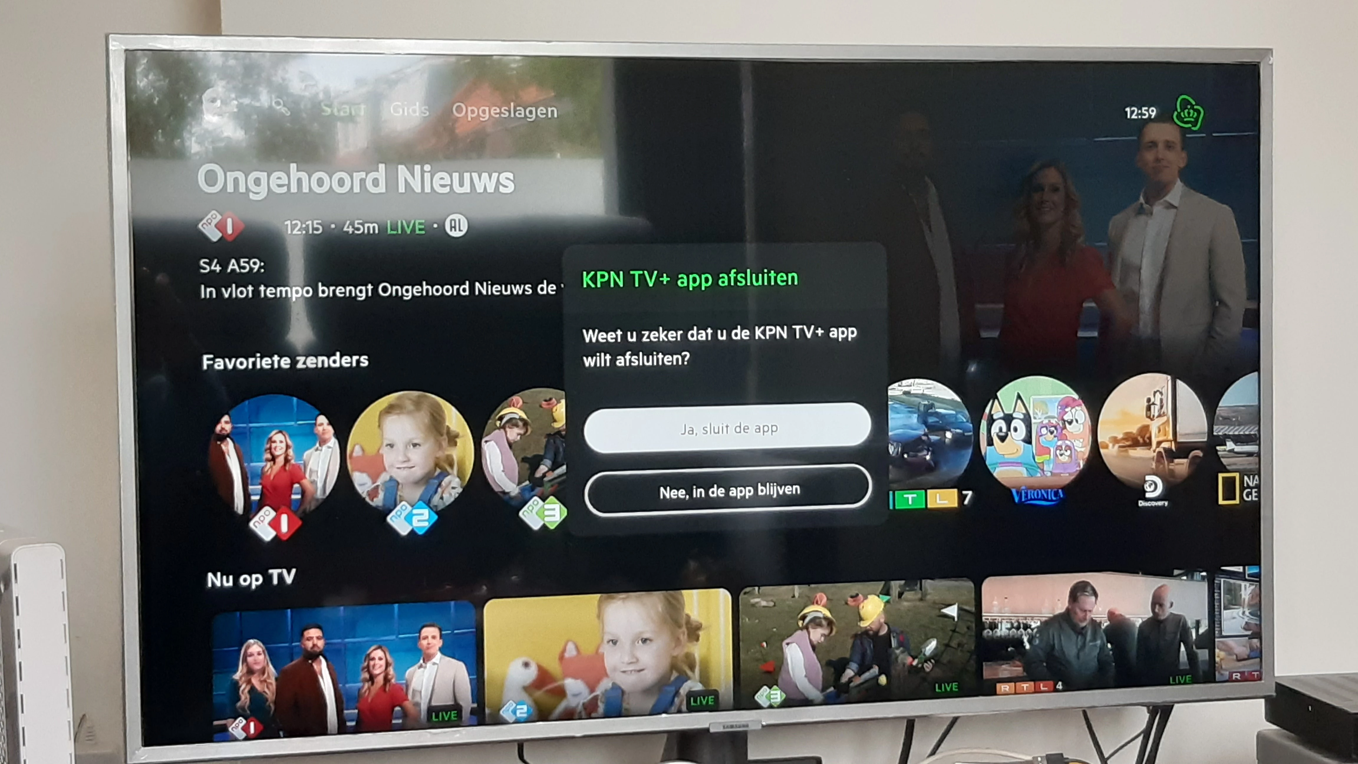

Wat raar. Als ik de app opstart krijg ik in het startscherm in de favorieten gewoon de huidige live uitzendingen. Op alle 3 de apparaten.
Heb je dit ook als je na het gebruik de app afsluit via AndroidTV zelf? Dat kan via het Android startscherm in de instellingen rechtsboven en dan kan je onder 'Apps’ verschillende apps sluiten, zoals de TV+ App. Dat doe ik met apps die ik afsluit altijd, en dan heb ik dat niet. Ik ben benieuwd of het dan wel klopt bij jou.
  • October 30, 2025
Ik sluit de app altijd af. Ik zou het ook niet anders weten, afgezien van plompverloren het apparaat uitzetten.
