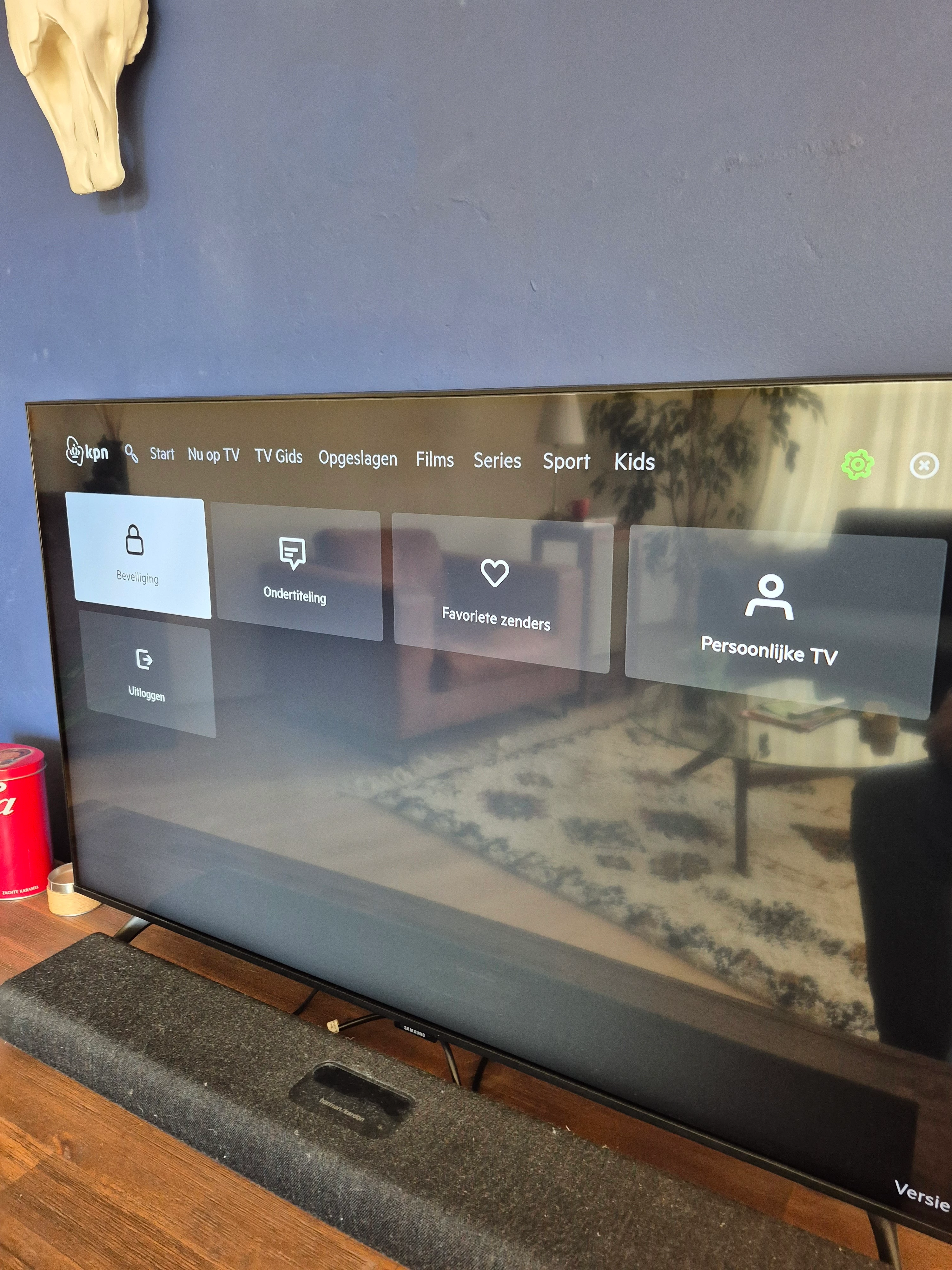

Iedere keer als ik de TV aanzet en daarna de KPN TV+ box aanzet, moet ik handmatig de KPN app op m'n TV zoeken en deze opstarten.
Hoe krijg ik geregeld dat als ik de TV box aanzet ik gelijk in het menu van KPN TV+ ben ( dus dat de KPN TV app ook opstart ) of kan dat niet?

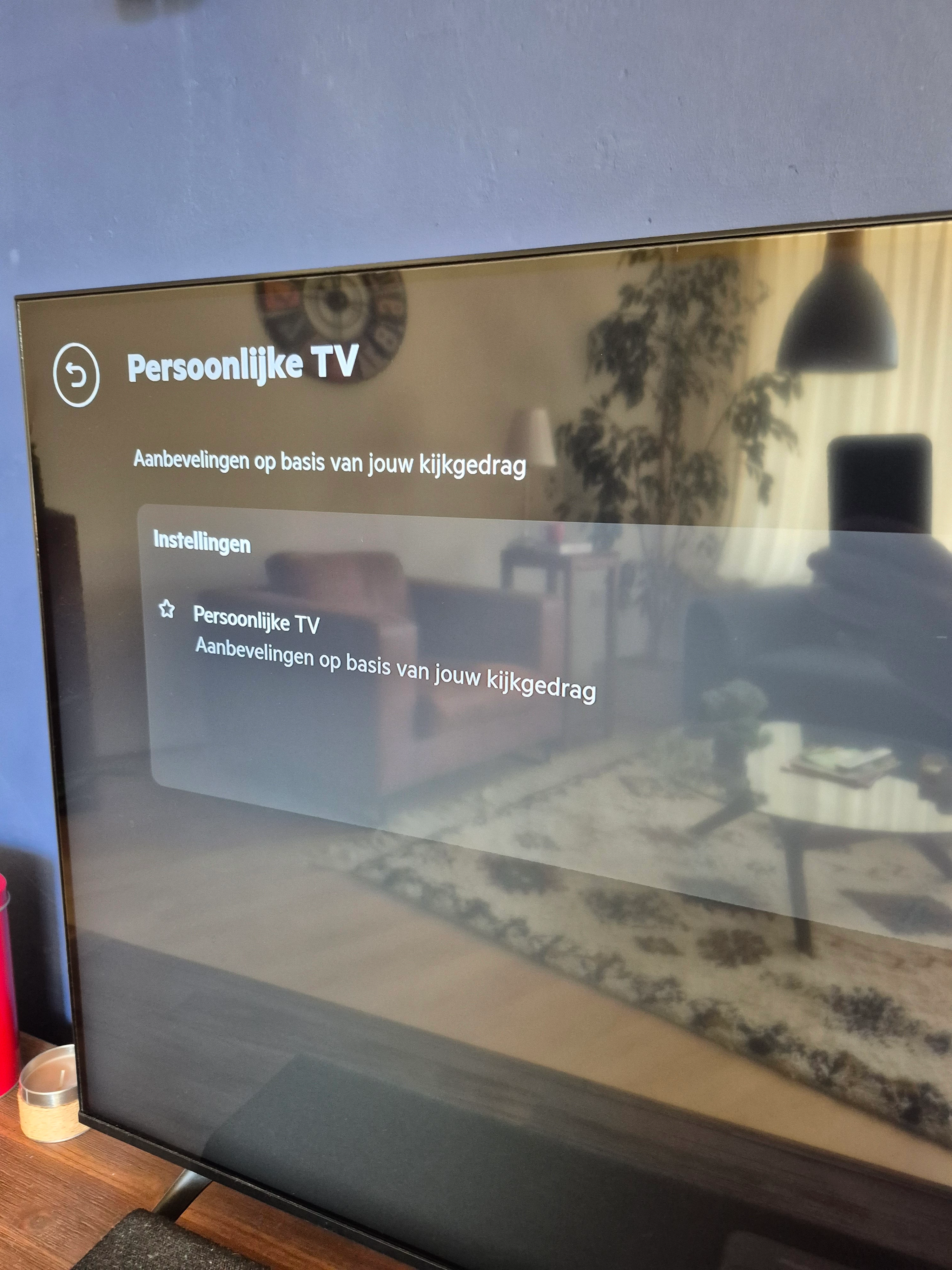

Op de foto's zie ik schermen van je tv, niet van de Sagemcom DIW7022 (KPN tv+ box)
