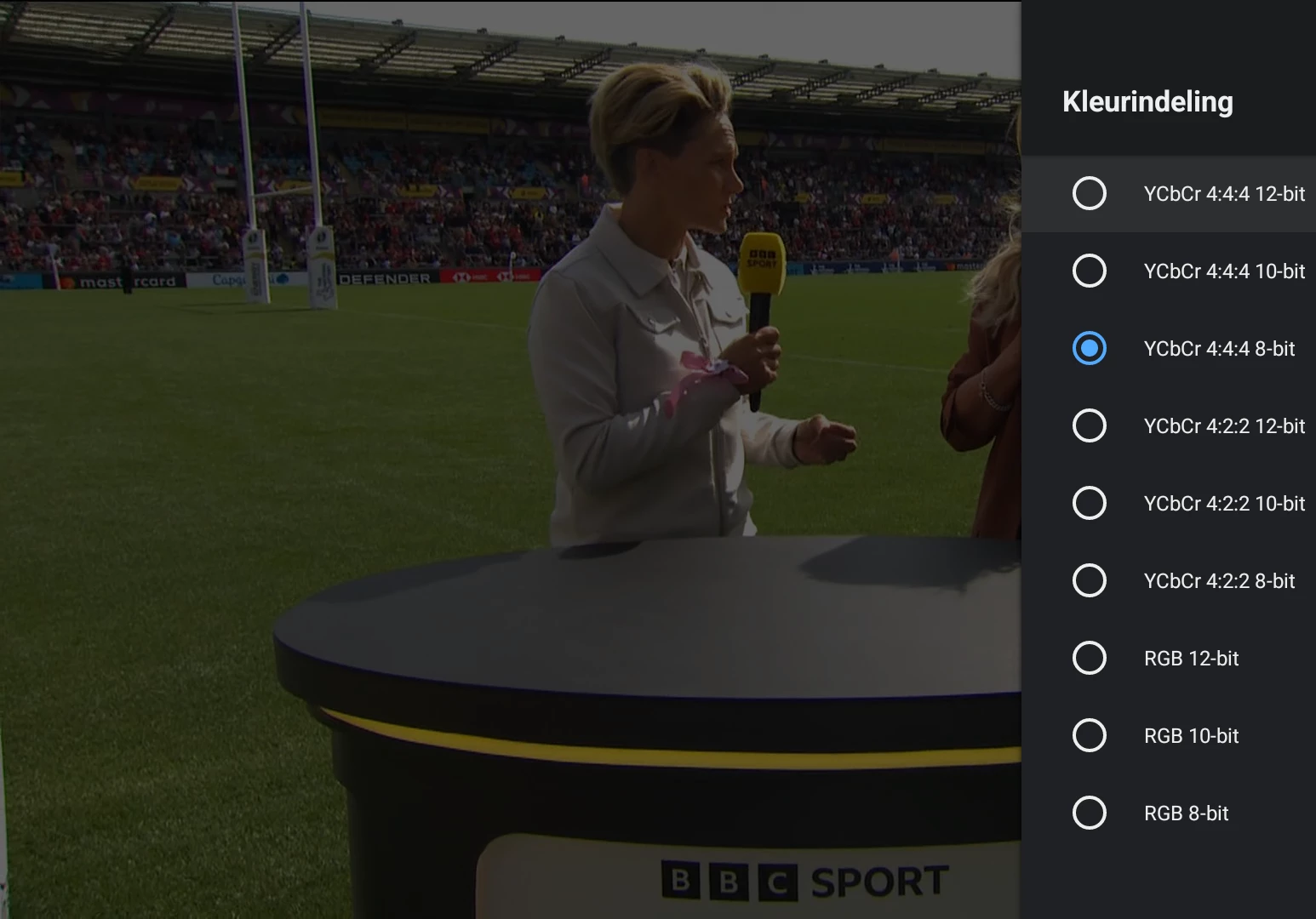

geen idee waar ik kleurdiepte kan instellen.
Kleurdiepte kan je instellen bij HDR-instelling. Omdat ik zelfs geen TV+ontvanger (AndroidTV 11) heb, hier een voorbeeld uit AndroidTV 12
Ik bedoelde ook de TV ontvanger voor de resolutie .. Dit menu zit helaas niet in mijn TV ontvanger.
