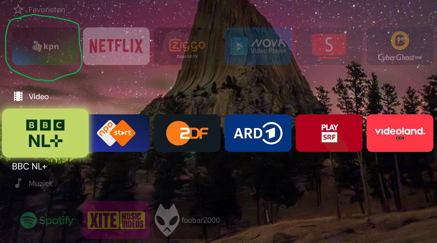

De meeste problemen met KPN TV+box heeft te maken met een bloatware KPN Launcher. Een launcher hoort lightweight te zijn, maar het tegendeel is de val. Een launcher wordt altijd in geheugen gehouden, de KPN Launcher is niet alleen een Launcher maar ook een TV+Mediaplayer, Databasemanager, Configurator en nog meer. Een alternatieve TV Launcher is hier de oplossing, het lost niet de problemen binnen KPN Launcher (Gids, Menus...)  maar wel de problemen van externe programma's (Netflix, PrimeVideo…). Bij Projectivy kan je b.v. "Start on Boot" weer KPN Launcher kiezen, de gebruiker merkt niet van dat een andere Launcher gebruikt wordt, maar bij drukken op Home, wordt KPN Laucher beëindigd en geheugen vrijgeven en het lichtgewichtige Projectivy Homescreen aangetoond, hier kan men weer de gewenste Apps starten.
Projectivy met KPN Launcher App

Kan het ook te maken hebben met de verouderde Android TV versie?
  • April 10, 2026
Nee, de Android TV 11 van KPN TV+Box heeft alleen 2 grote problemen
  1. Geen beveiligde updates meer van Google (EOL sinds feb 2024)
  2. Geen instellen van Framerate vanuit een App, dus automatische framerate instelling wordt niet overgenomen
Ik heb zelfs nog 2 andere apparaten met Android TV 11 (Amazon Firestick en Sharp TV) met nog minder geheugen dan de KPN ontvanger, op geen van deze heb ik problemen met streamingsdiensten zoals bij KPN TV+Box.
