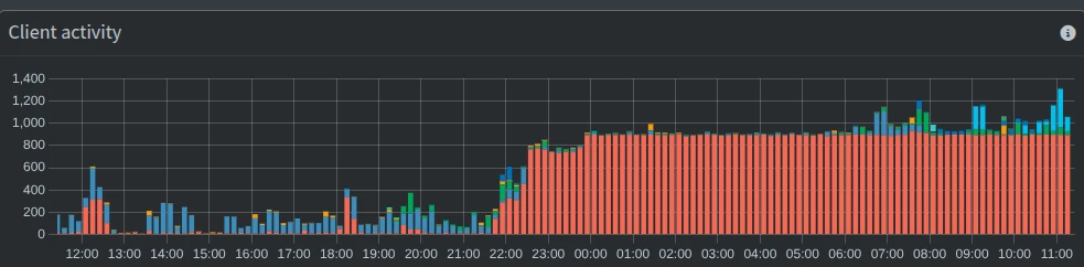

Maar wat ik vooral wil delen is dit: ik gebruik Pi-hole (om advertenties en trackers op DNS-niveau te blokkeren) en de KPN TV+ Box (die in feite op Android draait) verstuurt ongeveer 90 DNS-verzoeken per minuut naar geblokkeerde domeinen, waarvan ik vermoed dat ze bij trackers horen. Houd er rekening mee dat het apparaat op dat moment offline zou moeten zijn.
Ik heb de TV+ Box rond 22:00 aangezet, en je ziet duidelijk de pieken in geblokkeerde DNS-verzoeken (rode kleur in het figuur > 22h).
Daarna heb ik het apparaat uitgezet. Ik stuur het terug en blijf mijn Amazon Firestick gebruiken, die dit in ieder geval niet doet en bovendien een veel betere interface heeft.

Toen ik mijn Android TV (KPN-box) aan mijn netwerk toevoegde, begon mijn tablet veel DNS‑verkeer te genereren omdat Android-apparaten standaard andere apparaten en services op het lokale netwerk detecteren via protocollen zoals mDNS, SSDP en Network Service Discovery. Dit gebeurt bijvoorbeeld voor schermcasting, apparaatkoppeling en andere Google-ecosysteemdiensten. Pi-hole registreert en blokkeert deze verzoeken, waardoor het leek alsof er ineens een enorme toename van DNS-queries was, maar dit is normaal gedrag van Android en betekent geen malware of aanval. Uit gebruikerservaringen en onderzoeken blijkt dat Android-apparaten zelfs inactief continu DNS-verzoeken sturen voor systeem- en app-diensten.
