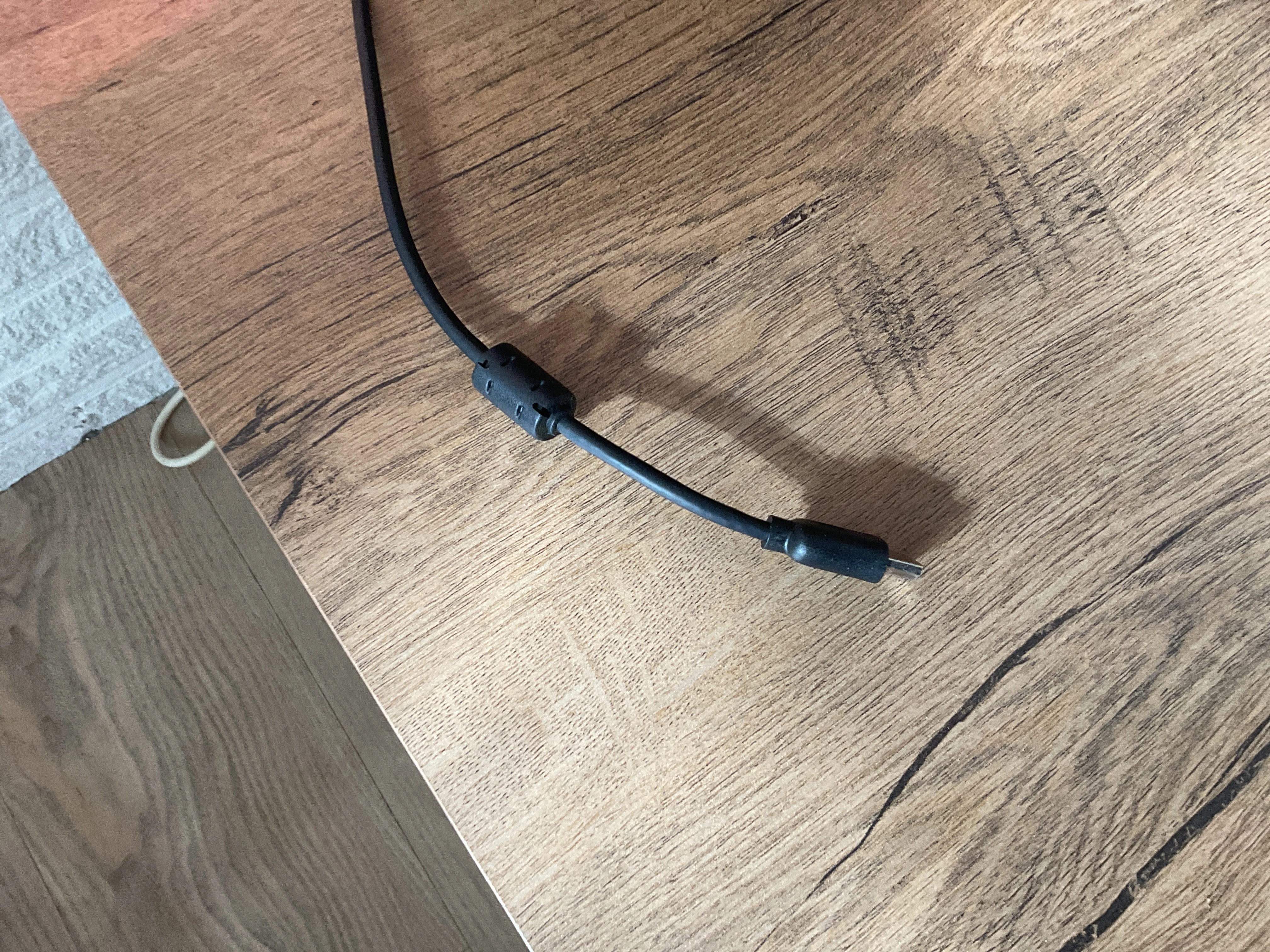

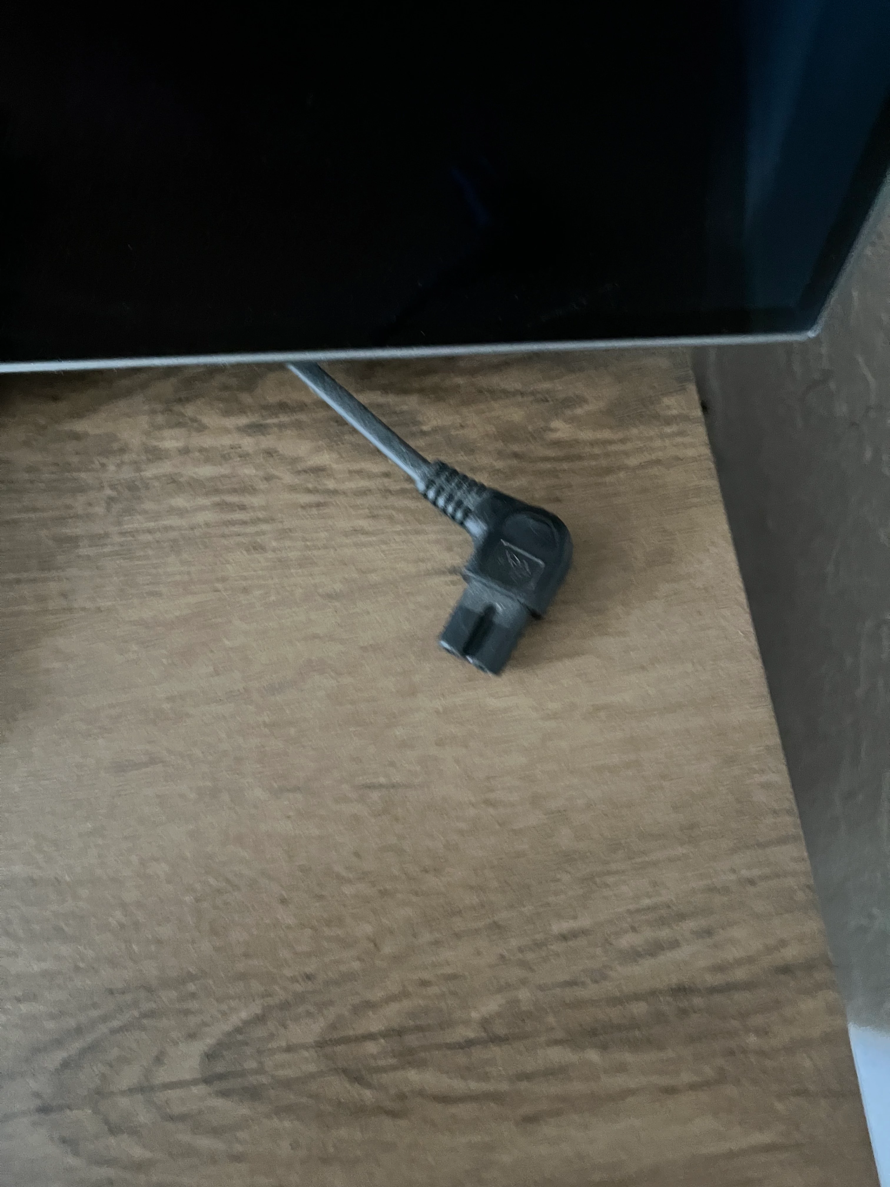

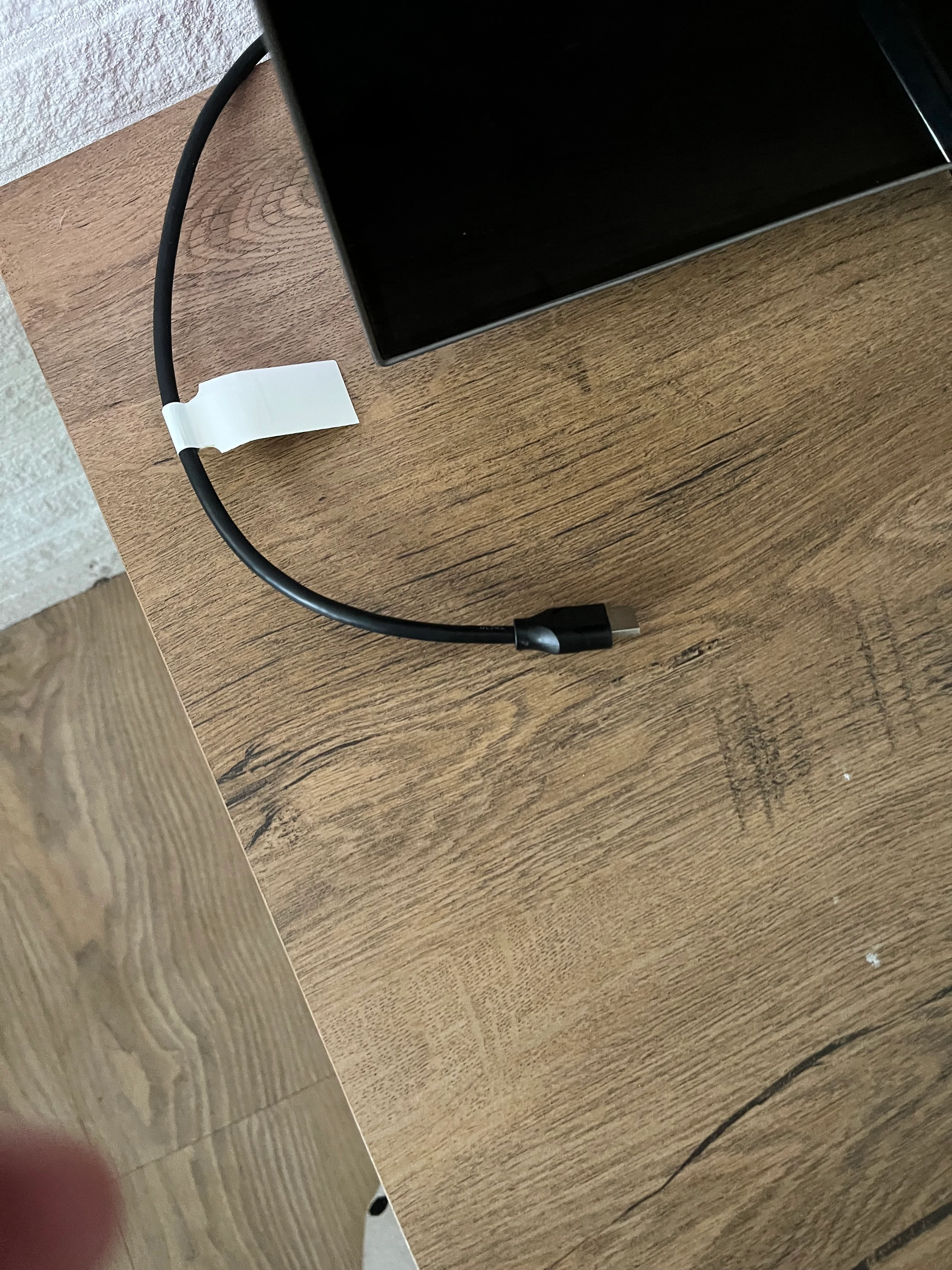

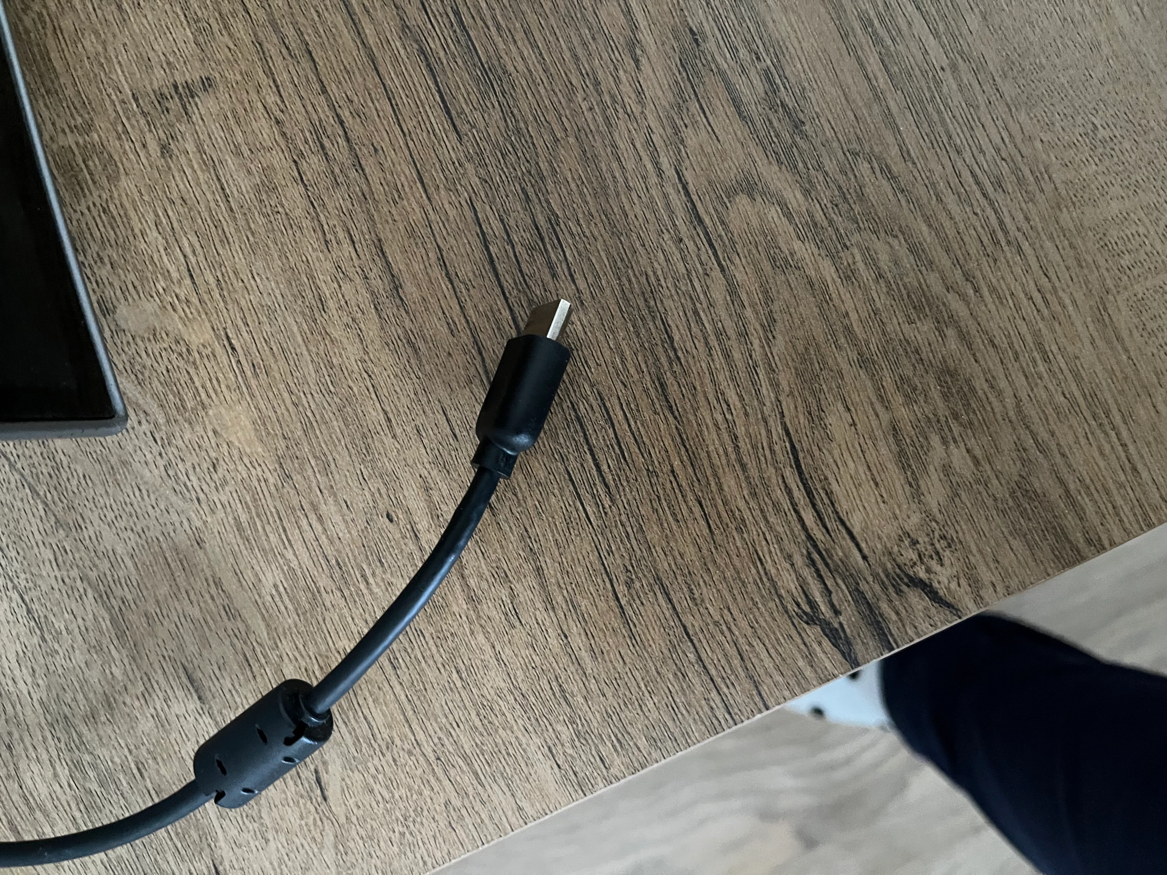

Deze draad heb ik uit de tv gehaald
En toen kwam er geluid uit de tv maar ik ben zo verder gegaan zonder dit draadje en daar ging ook het geluid weg van tv na streamingdienst en weer na tv
Nu is het geluid ook weg en zit het draadje er niet in
Wat nu
  • October 13, 2026
Goedemiddag
Ik begrijp dat het niet het juiste draadje is zie foto
Ik wacht als mijn partner thuis en gaan we dit nog een keer probere

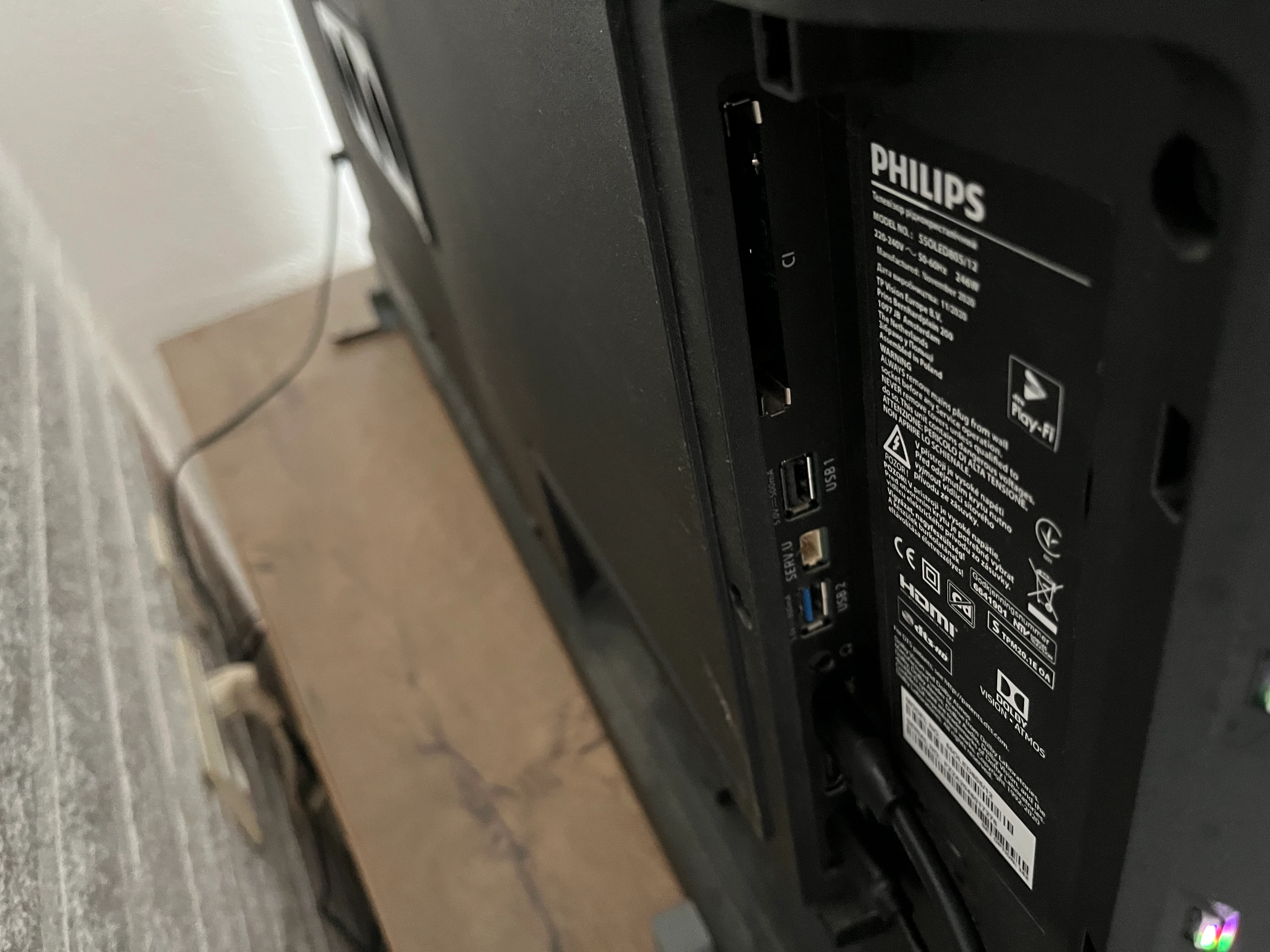

Zo ziet de achterkant tv er uit
We hebben geen idee wat het kan zijn
Maar we gaan de soundbar nog een keer ontkoppelen en dan opnieuw opstarten en dan kijken of het geluid blijkt
