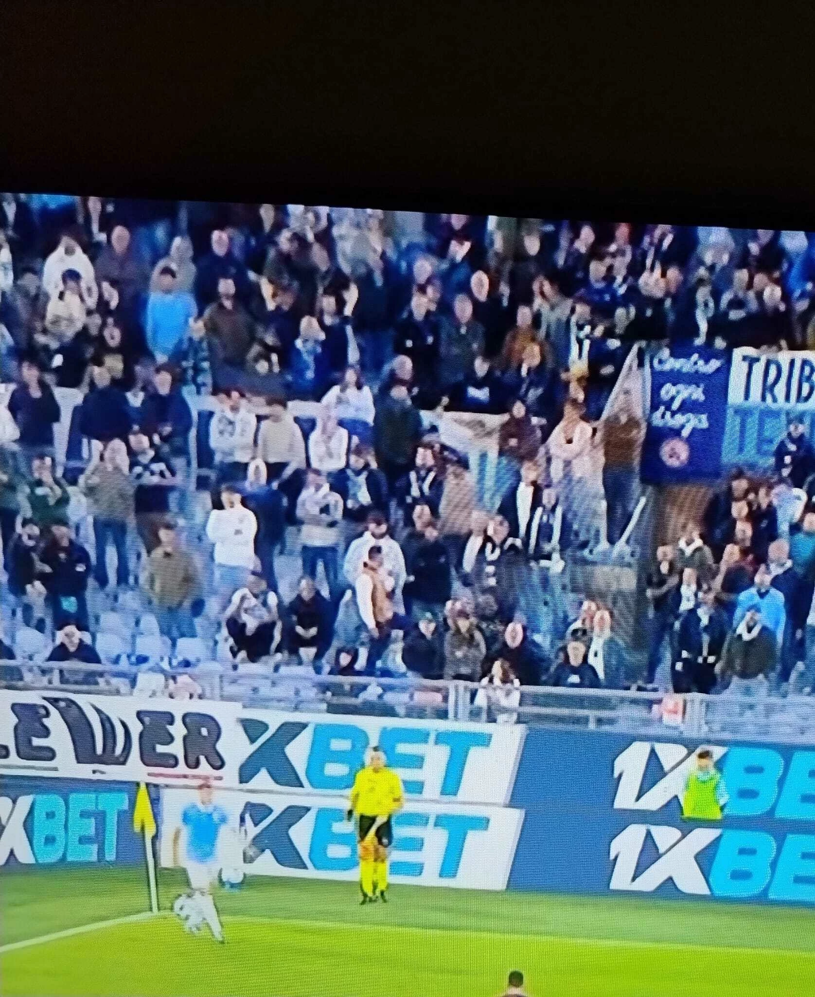

Ik stoor mij aan de matige beeldkwaliteit van Ziggo, vanavond weer tijdens de Champions League wedstrijden. Het beeld is echt onscherp, lijkt wel SD kwaliteit en als je dichter bij de TV gaat staan zie je een onscherp Ziggo logo en korrelige kwaliteit ontstaan als spelers bewegen. Gewoon niet wat je mag verwachten is mijn mening.
Ik ben onlangs overgestapt van Ziggo en dit oogt als een flinke stap achteruit. De instellingen van de KPN TV+ box staan op Multicast, automatisch beste kwaliteit, automatisch beste resolutie, HDR instelling op HDR automatisch en HDR-formaat 10. Met de resolutie heb ik lopen spelen naar 1080i en 1080p maar dat verandert niets. Andere TV zenders ogen prima, al heb ik ook mijn twijfels bij de scherpte van ESPN. Ziggo Sport spant echter de kroon.
Mijn Samsung TV is van 2024 waarop de tv-instellingen vrijwel allemaal op automatisch staan. Ik zie daar ook geen keuzemogelijkheid tot resolutievoorkeur.

  • nov 4, 2025 11:14 a.m. UTC
Hier een foto van als ik dicht bij het beeld ga staan. Ik weet dat je dan natuurlijk geen haarscherp beeld hebt, maar de wazige gezichten op de tribune laten wel zien dat het geen topkwaliteit is.
De wedstrijden zijn goed te volgen. De kwaliteit valt mij gewoon wat tegen van wat ik bij Ziggo gewend was. Daar had je, met name bij de Spaanse competitie, echt mooi scherp beeld. Ik denk een bitrate dingetje wat jullie voornemens zijn om te overtreffen met upscaling. Het is alleen wachten op wanneer dat gaat gebeuren :-)
Dat kun je volgen in dit topic:
Moderator Erik schrijft daar:
Wat betreft de verbeterde kwaliteit voor de Ziggo Sport kanalen, dit gaat komen voor TV+ Box en Soundbox. Alleen is de planning daarvoor aangepast. Het is op dit moment nog niet duidelijk wanneer de kwaliteitsverbetering daadwerkelijk wordt doorgevoerd. Zodra we daar meer over horen laten we het weten in dit topic, en in op dat moment actieve product updates.

Mijn excuus voor de late reactie ​@SanderEind!
Ik snap nu wat je bedoelt, en ondanks dat de wedstrijden wel goed te volgen zijn, is het natuurlijk jammer dat het niet haarscherp is. Die betere kwaliteit, die gaat er komen. En ik vermoed net als jij dat die het verschil zal gaan maken omdat het toch aan de bitrate lijkt te liggen, dus ik hoop dat er snel schot in de zaak komt!
